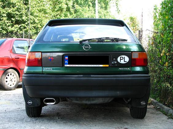

Witam.
Mam problem z blendą w hatchback'u z 1998 roku. Z jednej strony trzyma się dobrze na zatrzaskach ale z drugiej już lekko odstaje i nie chce się trzymać tych zastrzasków. Odkręcałem i próbowałem inaczej jakoś ustawić te zastrzaski przykręcane do klapy - i zauważyłem że jeden ząbek jest ułamany. Na samej blendzie są wszystkie zatrzaski, więc nie wiem czy to kwestia odpowiedniego przykręcenia i ustawienia wszystkiego.
Na tych zatrzaskach przykręcanych do klapy są strzałeczki jak to ma być chyba przykręcone i z jednej strony są dłuższe te zatrzaski, a z drugiej krótsze.
Czy ma ktoś pomysł na solidne zaomocowanie tej blendy, aby nie dzwoniła na każdej nierówności (oprócz całkowitego demontażu).

No tak, ale napierw to musi się trzymać na tych zatrzaskach, a dopiero uszczelka powoduje że nie ma luzu...
Czy jest ktoś z Wawy kto się na tym zna i mógłby mi jakoś wytłumaczyć jak to poskładać aby się trzymało i nie latało na dziurach frown.gif
