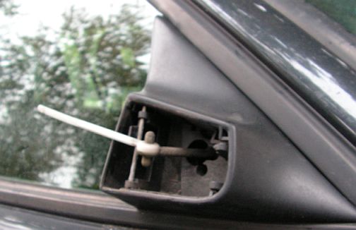

Lusterko 3ma się na zaczepach - nie jest jakoś na stałe przykręcane itp. Zapodawałem kiedyś rysunek orientacyjny jak założyć spowrotem lusterko.
Nie mam tego teraz ale robiło się to tak, że najpierw ten biały plastik wkłada się w otwór lusterka, potem taką blaszkę z 2ma wypustkami i okrągłymi wgłębieniami wciska się na miejsce w drzwiach, a na końcu zewnętrzną część odpycha się w kierunku tyłu auta tak, aby blaszany języczek zaczepił się za taki pionowy pręcik (można sobie pomóc płaskim śrubokrętem żeby łatwiej języczek zaskoczył)...
PS. Już 2x zakładałem u siebie lusterko - raz jak pożyczyłem autko komuś i tymczasowy 'kierownik' o coś lusterkiem zahaczył irked.gif a 2gi raz jak zauważyłem że jakiś debil opitolił mi lusterko na parkingu (kapelusznik pierniczony) furious.gif
PS. Tak wyglądało urwane lusterko u mnie - jeśli masz to samo to zakładasz i śmigasz...
