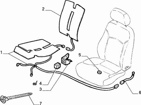

Mata oporowa - jest takie coś?
Ostatnio obiło mi się o uszy, że w fotelach przednich są maty oporowe jako czujnik obecności pasażera do poduszek powietrznych hmm.gif
Jest to opisane jako "opornik", część nr 1 i 2.
Czy ten "opornik" faktycznie służy do aktywacji poduszek?
Jeżeli tak, może wiecie przy jakich parametrach jest uznawana obecność człowieka?
Jak może on działać na fotelik z dzieckiem?
Pewnie zmienia rezystancje pod wpływem obciążenia tylko pytanie czy ciężar fotrlika i dziecka wyzwoli poduszke hmm.gif

jest takie coś.ja to mam.ostatnio rozbierałem fotel bo n\mi nie podgrzewa i widziałem taki baje.(poza tym to jest że tak powiem namacalne)

Ten rysunek to raczej ogrzewanie fotela ten kwadratowy włącznik mi pasuje.
A w temacie czujnika obecności pasażera bo mam z nim problemy (wywala mi błąd poduszki) to taki istnieje ale tylko w siedzeniu nie w oparciu.
Wydusiłem od mechaniora z ASO ze trzeba włączyć opornik 3,3 ohm przed sensor air bagu Taka czarna skrzynka pod siedzeniem pasażera . Wtedy centralka będzie rejestrowała obecność pasazera. Każda pomyłka niestety kończy się zapaleniem kontrolki poduchy i kompem lub euroscanem do wymazania.
> pasuje.
