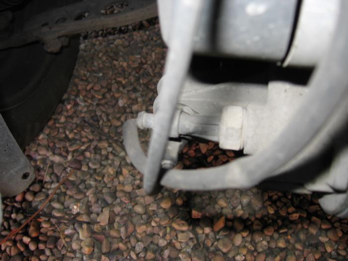

Czujnik ciśnienia oleju i kabelek do niego dochodząc do sprawdzenia.
WItam!
A gdzie go znajde (czujnik)?

Przy okazji, czy ten czujnik cisnienia oleju jest na jednym przewodzie? Na rysunku widze kilka przewodow u mnie jest jeden.

Witam!
> jeden.
> Zwierany lub rozwierany do masy.
Dzienks, u mnie jest jeden, wiec myslalem ze sa rozne wersje.
Ale dziala, to mnie cieszy:)

Czy duzo oleju ucieknie przy wymianie tego czujnika.Mozna to zamemu zrobić
> zrobić
Dzięki
Po pomiarach okazało się jednak,ze to coś z przyłączem: albo kostka albo kabel. Czy ktoś to już naprawiał we własnym zakresie?Można dokupić taką złączke czy całą wiązke czy trzeba zrobić na zwykła wsuwke?
