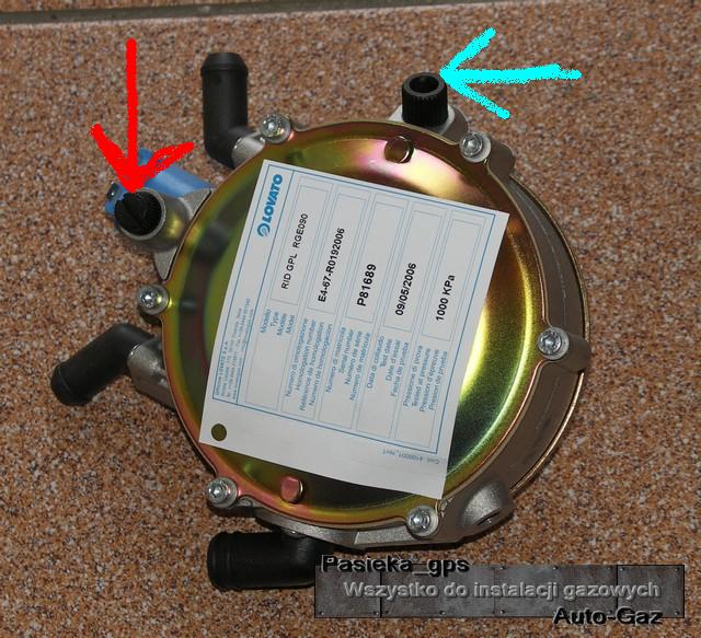

W tym przypadku trzebaby zrobić regulację reduktora. Ale nie napisałeś jaki reduktor. były takie co miały dodatkowy elektromagnes dla wypływu gazu na wolnych obrotach - może u ciebie taki jest i coś z tym elektromagnesem nie tak. A jak reduktor już ma swoje przelatane to może mu membrany stwardniały i nici z regulacji. Wtedy zregenerować albo wymienić.
parownik to LOVATO electronik czerwona strzałka na zdjęciu reguluje napięcie membrany niebieska strzałka to spuszczanie mazutu z parownika jest jeszcze jedna na śrubokręt od przepływu gazu bez zmiany podciśnienia w kolektorze i jescze register(śruba) na wężu do miksera dodam jeszcze że parownik był zmieniany regulacja nie przynosiżadnych rezultatów a może jakieś inne pomysły regulacji
