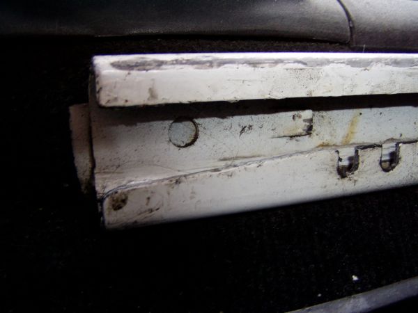

jak fotel nie był jeszcze nigdy wyciągany to na prowadnicach trzeba zaklepać blokady
> zaklepać blokady
tak dla ułatwienia blokady są w tych miejscach.
no z fotkami napewno koledze bedzie łatwiej co dwie głowy to nie jedna 20.GIF no i jak te blokady są zaklepane i odkręcone śruby z przodu to fotel sie wysuwa do tyłu
> jedna no i jak te blokady są zaklepane i odkręcone śruby z
dokładnie. Jak już się odkręci śruby i zaklepie blaszki to nie będzie problemu.
Ewentualnie może jeszcze tapicerka przy szynach lekko przeszkadzać (ja tak miałem u siebie)
