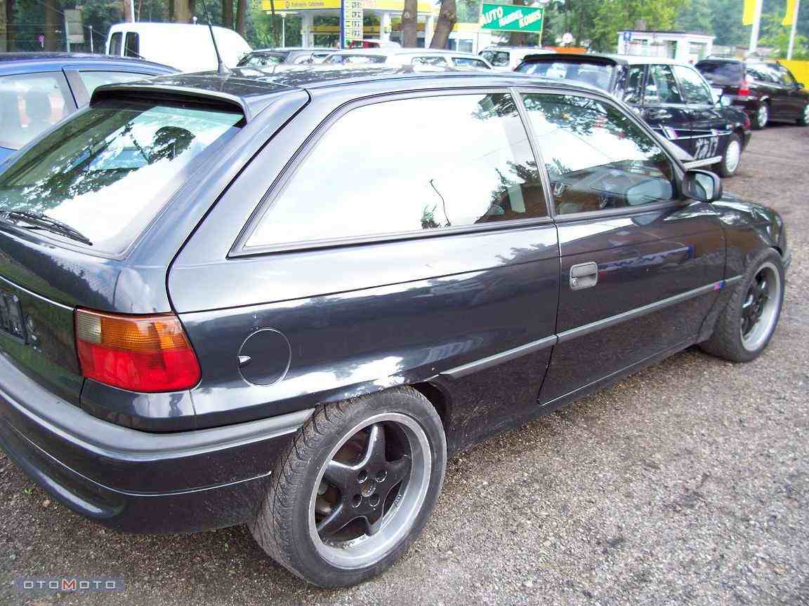

Ja mam z przodu ET20, z tyłu 25. Szerokość felg 7cali, opony 195/50. No i właśnie na tył zakładam jeszcze dystanse po 2cm na stronę, bo jest luz smile.gif. błotniki są sklepane jak jest obciązenie to palca nie wciśniesz, ale najważniejsze nie obciera. Kumpel ma 16" 225/50 opnki i felgi 7" ale niestety ET nie znam i też nie obcieraq, po zjechaniu rantów oczywiście. Jak masz nadkola to przy ET20-25 będzie tarło. To są już hardkorowe liczby ale dobrze się jeździ i wygląda zlosnik2.gif

cos mi sie nie chce w te parametry wierzyc.... tym bardziej z dystansami 20mm na tyl... icon_rolleyes.gif

Bardzo proszę trzeba tylko powiększyć (słaba rozdzielczość), tył jeszcze bez dystansów, nie mam fotki z założonymi, Ale z dystanasami felga mocno wystaje ale nie trze smile.gif Serio, fakt że błotniki bez kantów
A jakby ktoś miał takie fele jak mam z tyłu to chętnie dokupię 2-3szt 270751858-jezyk.gif Firma RH
A tutaj ta na 225/50/16 270751858-jezyk.gif
