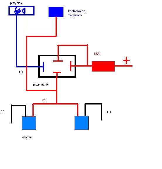

ja podłanczałem z tego schematu tylko plus dałem pod postojówki
ja mam według tego podłączone

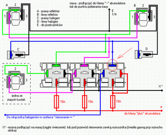

myślałem nad tym przy okazji bym zamontował przekaźniki do świateł ale gdzie w tym schemacie umieścic lampke sygnalizacyjna?
pogadaj z racool'em,przecież jest dobry w te klocki
-jak byście sie zgadali to może i on przy okazji zamontowałby swoje wink.gif
kontrolke trzeba podłączyć w miejscu które zaznaczyłem

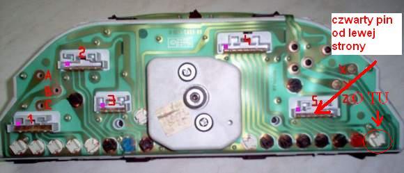

Jeden z biegunów kontrolki ma stały minus. Kabelek z miejsca oznaczonego na schemacie (przy przekaźniku) prowadzisz do zegara i podpinasz w to oznaczone miejsce na kostce.
i jak masz standardowy licznik to musisz załozyć zaróweczke
Kolega w I poście pisał, że ma licznik z SX dlatego tylko wskazałem pod który pin kostki ma się podpiąć.
