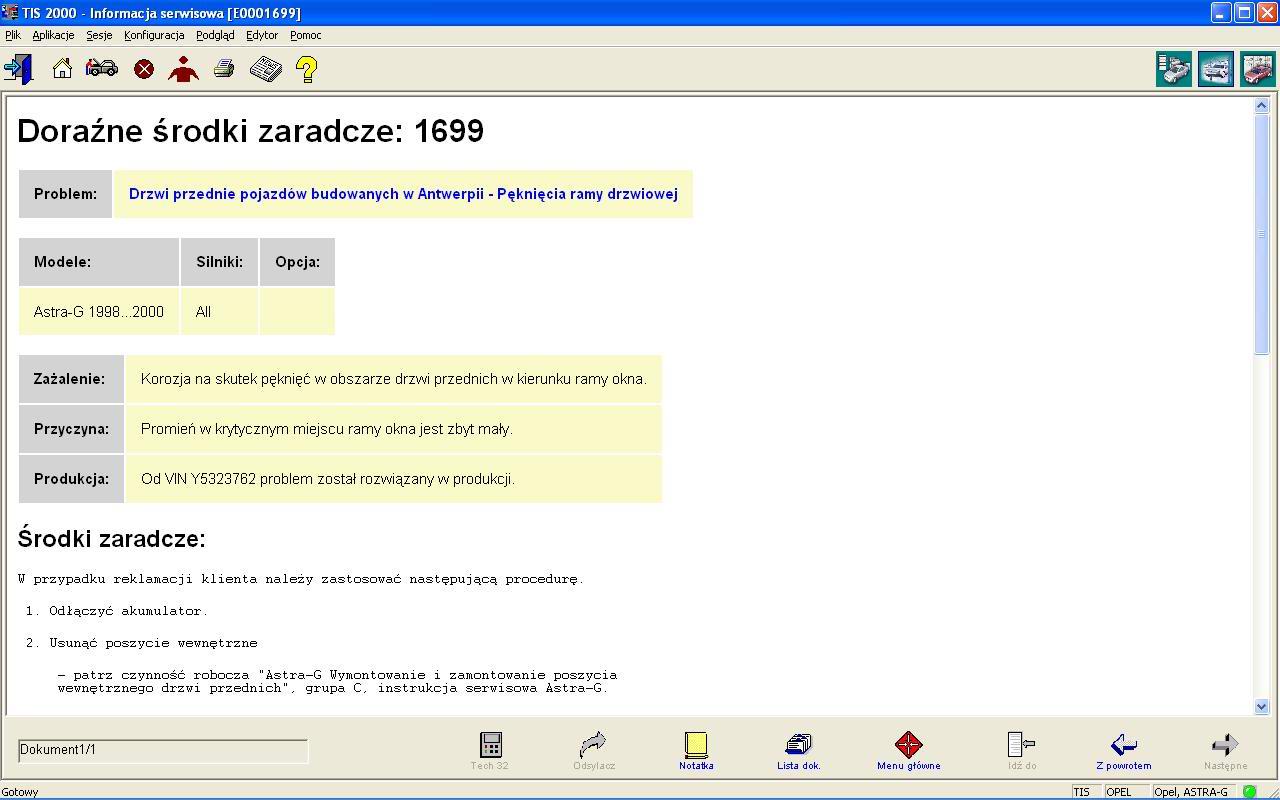

Przejrzałem jeszcze raz TIS-a i wyczytałem, że w modelach wyprodukowanych w Antwerpii (akurat mój jest) występował problem z ramą okna drzwi przednich. Chodzi o to, że ramy te miały za mały promień.
Czy nie może to mieć wpływu na te szumy?
Tak sobie kombinuję, że szyba nie wpasowuje się idealnie w ramę i przepuszcza powietrze....
Co sądzisz? W razie czego mogę zapodać screenshoty z TIS-a.
Pozdrawiam.

Akurat ta usterka jest opisana w TIS-ie w innym kontekście (pęknięcia ramy), ale jak napisałem wcześniej - wykombinowałem, że zbyt mały promień ramy może mieć wpływ na nieszczelności. Jest to wyłącznie mój domysł. Zresztą zobacz sam w załączniku.
Pozdrawiam.

Środki zaradcze:
W przypadku reklamacji klienta należy zastosować następującą procedurę.
1. Odłączyć akumulator.
2. Usunąć poszycie wewnętrzne
- patrz czynność robocza "Astra-G Wymontowanie i zamontowanie poszycia
wewnętrznego drzwi przednich", grupa C, instrukcja serwisowa Astra-G.
3. Usunąć zewnętrzną uszczelkę kanału okna za pomocą klina z tworzywa
sztucznego.
4. Usunąć zapinkę mocującą uszczelki kanału okna.
5. Usunąć tylną gumową prowadnicę okna.
6. Okleić sąsiadujące części w celu ochrony przed uszkodzeniem.
7. Usunąć naklejkę poduszki powietrznej.
8. Usunąć lakier i uszczelkę w obszarze roboczym.
9. Wykonać otwór o średnicy 3 mm na końcach pęknięcia.
10. W obszarze roboczym po wewnętrznej stronie umieścić wilgotną gąbkę w
celu odprowadzenia ciepła.
11. Zalutować pęknięcie.
12. Przeszlifować i oczyścić obszar roboczy.
13. Pokryć wypełniaczem i przeszlifować obszar roboczy.
14. Zagruntować obszar roboczy.
15. Nałożyć masę uszczelniającą.
16. Ponownie przelakierować obszar roboczy.
17. Nałożyć środek ochronny do profili zamkniętych.
18. Założyć tylną gumową prowadnicę okna.
19. Założyć zapinkę mocującą uszczelki kanału okna.
20. Zamontować poszycie wewnętrzne
21. Podłączyć akumulator.
22. Przeprogramować pamięci nietrwałe
Pozdrawiam.
