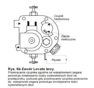

Cześć.
Ja ostatnio ustawiałem (4 miechy temu i wszystko działa poprawnie) u siebie mam 5-ęć diodek zielonych i 1-ną czerwoną rezerwa.
Wyjeżdzasz cały gas potem lejech 5 litrów lub więcej i ustawiasz na wyświetlaczu rezerwę. A później lejesz do pełna gazu i już jest skalibrowany wyświetlacz.
Regulacja czujnika zdejmujesz dekiel z koła zobaczysz kółeczko z dwoma śrubkami luzujesz je i kręcisz tym kapselkiem w prawo lub w lewo i powinny znikać diody aż do czerwonej dojdziesz.
To się nazywa czujnik halotronowy wrzuciłem rysunek poglądowy.

Mi się wydaje. że zasada działania powinna być podobna dotycząca - ustawienia rezerwy.
Zawsze można spróbować.

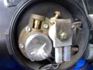

oto zdjecie mojego zaworu na butli 279455102-20070820246nnn.jpg . powiedzcie czym i w ktora storne krecic zeby ustawic rezerwe...

Kręci się tym szkiełkiem plastikowym. W ktora strone? Raz w jedna, a raz w druga, zależy jakie wskazania ci pokazuje.
ps. z tym kreceniem jest jak z ospą - większość w młodości to przechodzi, ale potem to mija prawie bez śladu smile.gif I ludzie przyzwyczajaja sie polegac na liczniku km, a nie na diodach wink.gif
pps. u mnie rezerwa diodowa "starcza" na jakieś 100-180km, zależy to chyba od pogody
