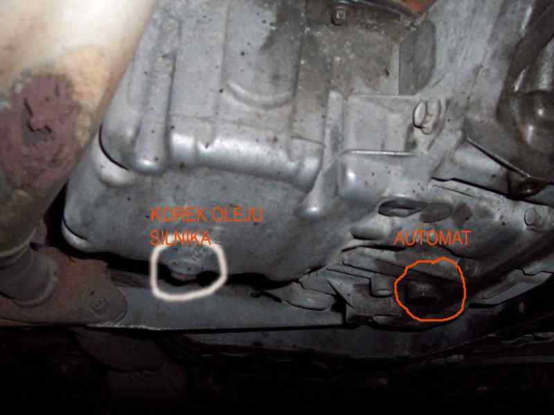

witam zamierzam wymienic olej w automatycznej skrzyni w mojej asterce jaki olej mam kupic i ile?? Mam silnik 1,6 16v
Możesz kupić dowolny, o specyfikacji ATF Dexron II D. W ASO kupisz za ok.25pln oryginał /19 40 700/. Prawie każda firma "olejarska" ma coś takiego, tylko odpowiednio droższe.
Po spuszczeniu przez korek wejdzie jakieś 3-3.5 litra. W całej skrzyni mieści się ok. 5 litrów. Więc w taki sposób wymienisz jakieś 3/4 oleju. Można jeszcze przez "przelanie". Odpinasz wężyk powrotny z chłodnicy, na pracującym silniku spuszczasz litr, potem dolewasz od góry nowy, powtarzasz tak powiedzmy 6-7 razy i masz wymieniony cały olej w skrzyni. Jak byś potrzebował mam gdzieś dokładniejszy opis jak to zrobić.
Sam tak robiłem i to akurat nie zaszkodziło mojej skrzynce + Hipol ATF II D.

Jak chcesz zmienić w tradycyjny sposób, to niczym się taka wymiana nie różni od wymiany oleju w silniku. Odkręcasz śrubę spustową w skrzyni, a olej lejesz przez bagnet. A w ASO pewnie 100, albo i więcej, za to krzykną, "bo to, panie, automat" boje_sie.gif .
Filtru w tej skrzyni nie wymienisz więc robota prosta.

Dasz radę wink.gif Zlejesz ok. 3.5l przez korek spustowy /ze skrzyni:))/, wlej troszkę mniej, sprawdź stan, eweltualnie dolejesz, łatwiej dolać niż odciągać/spuszczać.
TYLKO DOKłADNIE SPRAWDź POZIOM OLEJU. NA ZIMNYM I GORąCYM.
