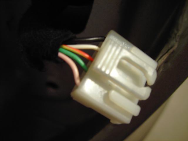

kiedyś pisałem ,że miałem problemy w tylnią prawą lampą, czasami szybciej migał kierunkowskaz albo na przemian pozycyjne - kierunek ( tylko w tej jednej lampie ) , dzisiaj postanowiłem przeczyścić styki , przed skręceniem było ok , jednak później tragedia ... jest jakieś zwarcie bo jak dam kierunkowskaz w prawo to dużo szybciej miga sciana.gif trochę się zdziwiłem , w ogóle kierunkowskaz nie działał w tylniej lampie . Teraz moje pytanie : możecie mi podać , który kabel jest od czego ,a najważniejsze - który z nich to masa ?? Posprawdzam ,czy wychodzi napięcie na wtyczce ...
Masę masz na czarnym kabelku.

dzięki ,a wiesz może który jest od kierunkowskazu ?
Różowy a w drugiej lampie różowo-biały.

ok już wiem , pomierzyłem i wyszło ,że lampa jest dobra , także albo żarówki albo wtyczka ok.gif
ostatnio tez tak miale pomodlo rozebranie wtyczki a dokladnie od czylenie tego plastiku i wgiecie blaski do ktorej sie podlacza lampe zrobilem to na czarnym kablu tym od masy pomoglo nic nie swiruje moze tez masz ten problem pozdrawiam
