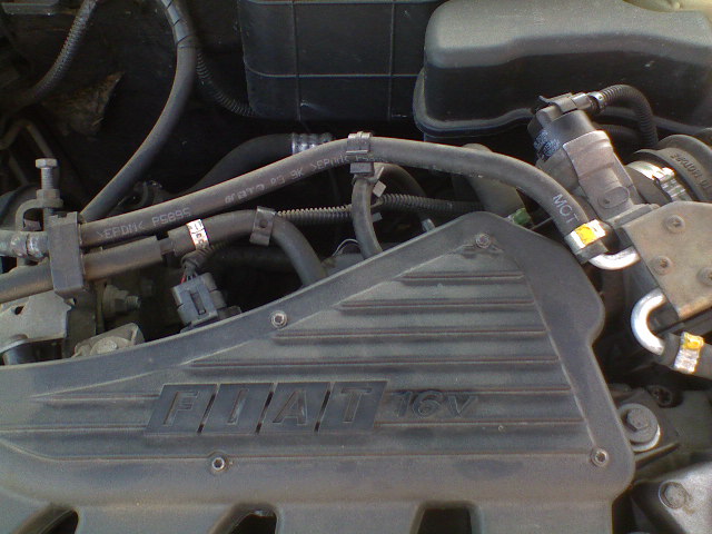

Silnik krokowy w 1,6 ... z plastikowym kolektorem!
Troche mi się już namieszało spineyes.gif w głowie i sam się pogubiłem....
Gdzie jest ten silniczek krokowy i czy trzeba rozbierać tą płytke i coś robić z wężami??

W korpusie przepustnicy masz TPS (mam nadzieje ze tym razem dobrze go umiescilem) - czyli czujnik polozenia przepustnicy oraz silnik krokowy. Zadnej plytki nie trzeba odkręcać.
Nie wyjmowałem krokowego tylko wymieniłem cały korpus - ale są na forum tacy co to robili.
A po co chcesz go rozbierać ? Nie lepiej wyczyścić porpostu przepustnice porzadnie jakimś środkiem tak jak to opisują na forum ? Wymienić i tak go nie wymienisz na tę tandetę z allegro bo poliftowy krokowiec jest inny.
Chce go wyjąć i wyczyscić bo obroty mi czasem skaczą, więc najlepiej jakbys mi pokazał co mam zrobic na fotce żeby zrobić dobrze zlosnik.gif

No niestety nie słyszałem o rozebraniu tejże przepustnicy i złożeniu jej na starych zabawkach tak by dalej działała. Ja sam wymieniałem potencjometr położenia przepustnicy, oczywiście w ASO natomiast o wymianie silnika krokowego nie słyszałem i w tym ASO (w Tychach) też nie słyszeli. Można spróbować wyczyścić przepustnicę i tu sprawa jest prosta: odkręcamy te trzy torksy widoczne na zdjęciu, zdejmujemy linkę, ściągamy rurę dolotową i odkręcamy trzy śruby przepustnicy a potem już tylko pędzelek i dobry środek do czyszczenia przepustnic (gaźników). Roboty na godzinkę ale uprzedzam raczej nie pomaga.
W takim razie nie pozostaje mi nic innego jak pojechać do serwisu, powiedzieć że moge przeznaczyć do 100 zł na to żeby przestały skakać obroty i reszta mnie nie interesuje wink.gif

Dzisiaj byłem, stwierdziłem żeby wyczyscić przepustnice, okazało się że jest mocno zasyfiona. Jak narazie po wyzerowaniu kompem wszystko gra. Zobaczymy przez kilka dni czy nie będzie znowu jakiegoś allle ze strony silnika.
Koszt operacji 138 zł rabatem
