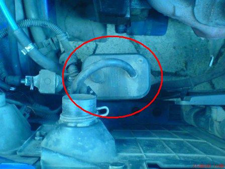

Co to za ustrojstwo??
> Co to jest i jakie zadania spełnia??
To jest pochłaniacz oparów paliwa z baku, jeśli chcesz go wyrzucać to lepiej zostaw wink.gif
Dzięki za info.Nie mam zamiaru go wyrzucać tylko mam popękany przewód gumowy idący od tego pochłaniacza do wtysku(foto poniżej) i zastanawiam się czy ma to jakiś istotny wpływ na bezpieczeństwo lub pracę silnika??
na poważnie teraz, te opary trafiają go gaźnika, ale zasysane są pod ciśnieniem, wiec jeśli będą pobierać przez ten przewód powietrze z komory możesz mieć delikatnie zwiększone obroty, przez co zwiększone zużycie paliwa, zatkać też nie polecam bo po coś fabryka to zrobiła wink.gif najlepiej wymień przewód nie są to duże koszty smile.gif

Na bezpieczeństwo niezbyt, ale na pracę silnika i owszem.
Możesz mieć problemy z obrotami na biegu jałowym - mogą one dość mocno falować ale nie powodując gaśnięcia - wręcz przeciwnie - będą rosły. Dzieje się tak dlatego, że niespalone resztki paliwa wracają do gaźnika i silnik próbuje je przepalić (czy jakoś tak). Są dwa objawy - pierwszy na słuch - słychać falujące obroty, i drugi - większe zużycie paliwa...

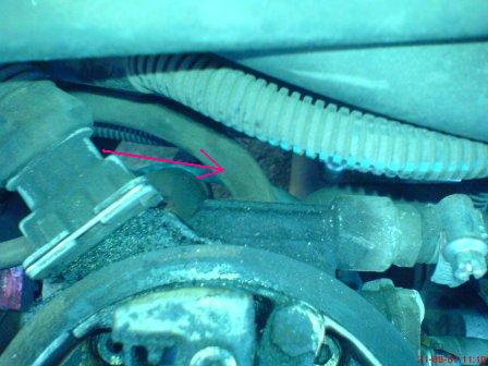

nie wiem jak w tysiączce jest, ale skoro masz w złym stanie przewody gumowe, sprawdź jeszcze inne, zobacz czy masz taki przewód z powietrzem który będzie odchodził od odmy do wtrysku taki cieniutki, jeśli jest to zobacz czy niema nieszczelności,
w 899 taki jest i jeśli jest nieszczelny powoduje podobne objawy łącznie z gaśnięciem silnika ...
widzę go na zdjęciu pod tym przewodem który wskazałeś na pierwszym zdjęciu ok.gif
Sprawdziłem ten przewód i jest ok-nie ma żadnych śladów nieszczelności. Teraz natomiast autko praktycznie nie odpala (nawet na popych).Na 20 prób odpaliło raz i przejechałem nim może 100m i znowu porzestał reagować na gaz i zgasł.
Dziwi mnie to,że wcześniej jak odpalał i pracował na biegu jałowym to gdy otwarłem i podniosłem maskę to gasnął.Taka sytuacja zdarzyła się kilka razy.
Fabryka zrobiła bo musiała, żeby dostosować się do durnawych przepisów o ochronie środowiska. Widziałem u sąsiada wstawiony bajpas zamiast tego pudła - wywalił, bo po stłuczce mu pękło, a nowe pudełko kosztuje w ASO prawie 300 PLN.
