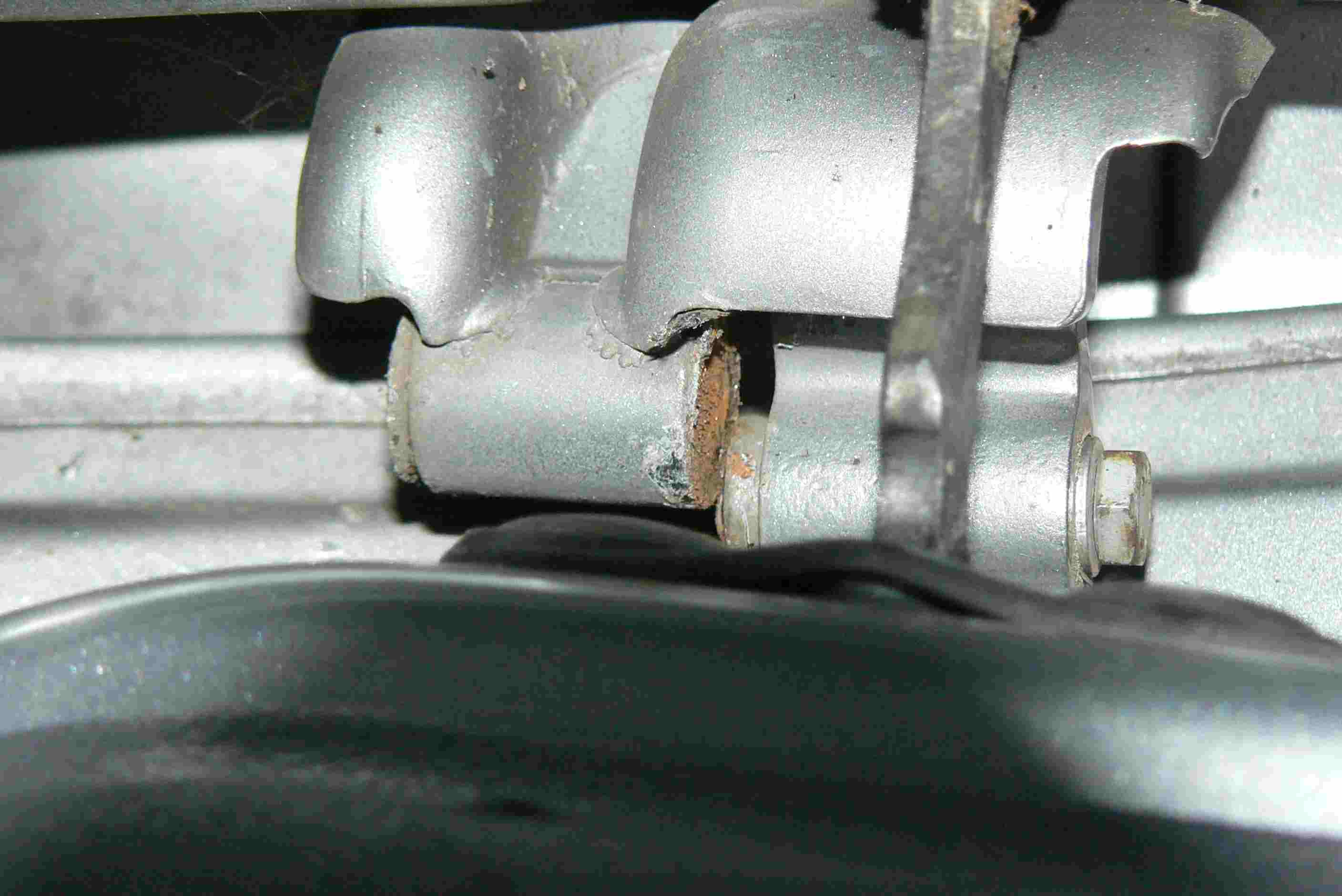

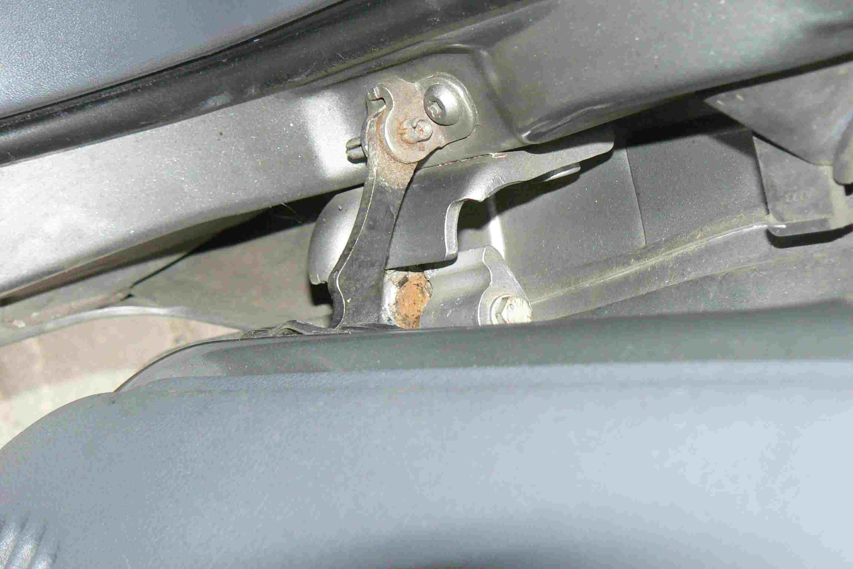

Urwały mi się drzwi - prawe przód. Jeden zawias jak na zdjęciach w załączniku.
Myślałem że to pracuje na jakichś srubach a tu jak sie przyjrzałem to nic nie rozumiem. Nie wiem jak do tego podejść. Czy coś zespawać czy kupić i podmienić ?
Prosze o rady.
trzpień masz ukręcony
wybij stary i wstaw se nowy
No tak proste, tylko :
1. Czy musze jakośc zdemontować przy tym całe drzwi ? Jesli tak to jak aby nie spadły bo nie wiem jak one pracują w ogóle.
2. Ten trzpień to jest ta cześć w dole ? Jak ją wybić ? Normalnie młotkiem tłuc przez np. śrubę ?
3. Jest taka część zapasowa w serwisie jak ten trzpień czy musze cały zawias wymieniać ?

użyj manuali
Musisz wymienić zawias drzwi mocowany do nadwozia. Aby to zrobić musisz zdjąć drzwi aby dostać sie do śrub mocujących zawias. Zawias do kupna w ASO nie jest specjalnie drogi ok.20 pln. Nastepnie odkręć śrubę która łączy zawiasy i wybij ułamaną w nim końcówkę. Jeśli nie czujesz się specjalnie manualny oddaj to do blacharza nie powinien zedrzeć skóry.

Jak bede ściągał drzwi to musi mi je ktoś przytrzymać ? nmie chciałbym szkód a nie wiem jak to jest bo nigdy nie ściągałem drzwi.

nie musi zmieniać zawiasu...
bolec jest wymienny...

Tylko gdzie taki bolec kupić bo nie moge znaleźć

w aso sprzedają za coś ponad 10zł...
ja miałem ostatnio ten bolec obrobiony i chciałem kupić nowy, ale na szrocie wyjąłem z anglika całą zawias bo akurat była tego samego koloru...

Pomoc zawsze Ci się przyda ale samemu też dasz radę jeśli latwo zejda z drugiego bolca. Nawet jeśli sam bolec jest wymienny to różnice w cenie nie są znaczne by się męczyć z jego wymianą (tak ja myślę)

Po chwili namysłu jednak poleciłbym Ci pomoc drugiej osoby. Uzbrojone drzwi waża ok 25/30kg więc samemu może być ciężko nimi operować. Nawet Pudzianowi pomoc by nie zaszkodziła

dzwoniłem po różnych sklepach w tym 2 ASO w Gdański i mogą mieć na zamówienie ale cały zawias nie pomalowany :-((

Być może ale zawias pozostaje w kolorze nadwozia :-)

to sobie kupisz farbke pod kolor, nabijesz w szpraj i se tryśniesz... nikt nie sprzedaje częsci w kolorze

tak ale koleś pisął i wymianie samego bolca który ponoc można gdzieś kupić. Wtedy nie musiałbym bawić sie w malowanie.

to wybij stary... nawet dotocz se nominał i pana gienka jak się będzie opłacało
Hmm w moim zawiasie bolec byl niewymienny, tzn jego konstrukcja byla taka ze nowy byl nie do wsadzenia. Zawiasik 20zl i drzwi hulają 270751858-jezyk.gif
