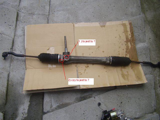

No to jeszcze powiedz gdzie to sie ta srube pici pici dokreca/odkreca - jakies foto mile widziane zlosnik.gif

Fotki sa na allegro, sruba na klucz 13mm jest ponizej wyjscia walka z przekladni. Dostep utrudniony, trzeba sie posluzyc przedluzka zeby wyjsc poza belke.

jako ze ja ciemny i niekumaty wrzucam fotke.
1 - jedna sruba
2 - druga sruba
Ktora jest wlasciwa ?
Nie no bez jaj, az tak niekumaty?
Sruba nr 1
Jedna uwaga - jak ten mechanior sie bedzie bral za krecenie, to niech najpierw zaznaczy pisakiem pierwotne polozenie sruby. To na wypadek jak regulacja nic nie da i bedzie trzeba wrocic do stanu poprzedniego
