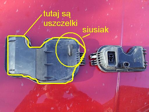

Przesmarować sylikonem w sprayu uszczelki dekielków i sprawdzić drożność wentylków wink.gif
Widok pięknie zaparowanego reflektora spowodowany nieszczelnością dekla przez wysuszoną uszczelkę
ogólnie tttm , najpierw pozostaw samochó bez tego dekielka od reflektora i wyjmij żarówkę żeby wysuszyła się lampa , potem nasmaruj czymś tłustym uszczelki - jak pisze city - i gotowe ok.gif

a jak je wyjąć ?? dziś próbowałem ale nie chciały zejść ... czy masz inny sposób na udrożnienie ich ?

wez klapke ze soba psiknij silikonem na siusiaka z jednej i z drugiej strony scisnij i wyjmij. nastepnie oczysc odtlusc i zaluz. to guma. ewentualnie zestaw "naprawczy" na przod okolo 100 zł nowych uszczelek kosztuje. z dolnymi tzn tymi w reflektorze jest troszke gorzej ze wzgledu na dostep.z moich obserwacji wynika ze w starszych reflektorach siusiaki wewnetrz reflektora sa krotsze a w nowych ( sprawdzone na 2 nowych kompletach oryginalnych) sa dluzsze i sciete pod katek ok 45st ze wpatrujac sie w naroznik w reflektorze widzisz tegoz siusiaka bo niemal dochodzi do szkla reflektora w narozniku. ale jezeli paruje reflektro od strony blotnika to ewidetnie wina tej mniejszej klapki.
> ale jezeli
> mniejszej klapki.
właśnie z tą stroną mam problemy , także już wiem jak się za to 20.GIFzabrać
