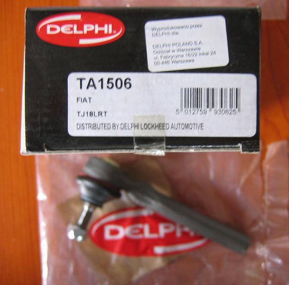

Sprobuje jeszcze raz,
Czyniłem różne cuda a nadal się odkręca od strony MAGLOWNICY drążek kierowniczy.
Z końcówka drążka wszystko jest ok !
drążek kierowniczy - fotka pierwsza. Problemem jest że się odkręca od strony maglownicy. Nie występuje tam żadne zabezpieczenie w rodzaju pierścienia, oryginalnie była wklejona na jakiś specyfik w rodzaju kleju do gwintów, tylko z tym że super wytrzymałego, ciężko było odkręcić oryginał.
Pytanie co zastosować ?
Pytanie drugie, czy nowy drążek powinien stawiać duży opór podczas ruchów?
końcówka drążka - fotka druga
> ruchów?
