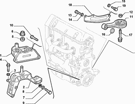

Co jest przyczyna lub co może nią być, jeśli przy odpalaniu PII 1.2 16V Sporting 99r 3d, lekko szarpie tak jakby silnikiem i autem i przy wciskaniu gazu na postoju?? Pozdrawiam oslabiony.gif
PII 1.2 16V 99 3d
> Zużyte mocowanie silnika lub...i skrzyni biegów
> dzięki a duże to są koszta??
> Nie więcej niż 200,- i trochę własnej pracy
Wielkie dzięki mistrzu, koleżka mówił mi że "CityMatic-rules"
> a śakieś manuale?? z góry dzięki ludziska
Trzeba by poszukać w Eper bo chyba FR nikt jeszcze nie robił....ważne jest aby szukać dobrych elementów nieraz i używka jest lepsza niż nowy zamiennik.Musisz podjechać na "trzepak"diagnostyczny i zlokalizować która to poduszka wink.gifbo są 3 najczęściej pada mocowanie skrzyni-tzw lizak...potem zawieszenie prawe-pod akumulatorem i na końcu lewe
