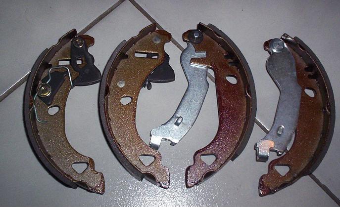

to moje szczęki są takie jak na zdjęciu - "całkowicie inne niż te" czyli foto 3..
zaraz się biorę za furę...a linka trzeszczy przy zaciąganiu chyba dlatego, że okładziny prawie nie ma i jest tyle luzu w bębnie, że hoho smirk.gif
no i mam problem - wszystko szło ładnie pięknie do momentu, aż zacząłem zakładać drugą szczękę (z linką ręcznego)
Ten bolec co trzyma szczękę nie pasuje !!!
Dokładnie ten otwór zaznaczony na czerwono - jest za wysoko (wyżej niż w oryginale jakieś 1,5-2 cm.. sciana.gif
druga sprawa te końce co dochodzą do cylinderków są krótsze..czy to będzie przeszkadzać???
HELP - szukać innych szczęk czy nie bardzo ? WTF !!
to mi sie wydaje ze masz szczeki raczej nie od tego modelu auta co trzeba moze skoro piszesz ze w 2 miejscach nie pasuje. ja z wlasnego doswiadczenia na tyl szczeki polecam oryginaly ze wzgledu na zabki samoregulatora.
BTW a dobrze rozpierak wlozyles?
nie pasuje w jednym miejscu (to na czerwono - reszta OK...
wiesz kupiłem TRW - jest napisane od 93-99 ale zapewniali, że będzie malina...widać nie! że muszę mieć 99- w górę...
rozpierak włożony dobrze i jedna szczęka pasowała...(te TRW wyglądają jak te na zdjęciu-tam też widać, że w szczęce od ręcznego ten otwór jest wyżej..) hmmm
pierwsze foto od Citymatic'a tez potwierdza moją teorię..tam też jest wyżej...co jest niewiem.gif

rozumiem ze sprzedali Tobie nie do wlasiwego modelu puntolota. bo w PII byly 3 rodzaje z tylu hamulcow, bez ABS, z ABS i tarcze w HGT i pochodnych.
> HGT i pochodnych.
no dokładnie chodziło o mk1 i mk2
teraz mam od mk2 i pasują idealnie - ale bębnów założyć nie mogę..

no i udało się - w jednym przypadku założyłem jedną starą szczękę, która wyglądała na mało zużytą - nowe nie chciały wejść na żaden sposób..a nową która została założę po jakimś czasie...
druga strona - włożyłem nowe szczęki ale pomogło przypiłowanie dosłownie o milimetr punktów zaznaczonych na zielono - bęben i tak ciężko chodzi-nie tak ciężko aby nie można było jeździć (napewno po kilku hamplach się ułoży)...

Pisałem to nie wierzyłeś biglaugh.gifnależy słuchac starszych kolegów waytogo.gif

no tak ale pokazałeś fotki od szczęk od mk1
