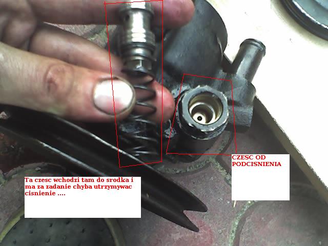

Jeszcze jedno ... dla osob ktore zmieniaja pompy np z uzywek moga dostac ze szrotu pompe niekompletna (do kadeta pompy musialem przekladac "czesc od podcisnienia" z obecnej... na marne bo okazala siebyc walnieta wiec wzielem sie zaregeneracje swojej)
Oto jak wyglada bez :
Oraz czesci pompy o ktorych mowa:
