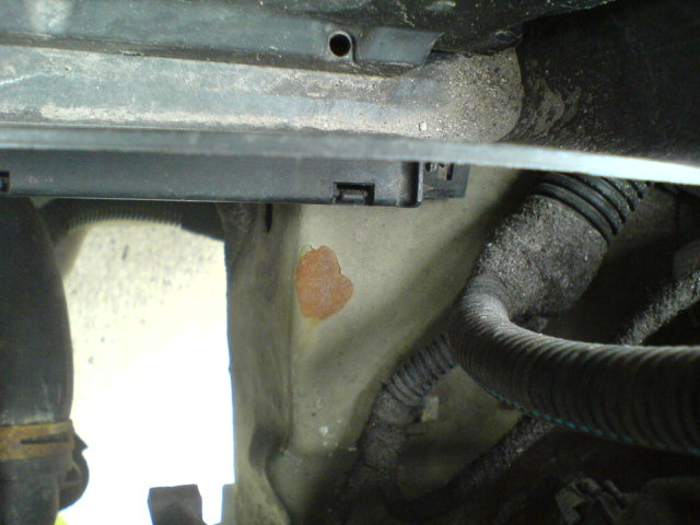

Mi właśnie przeżarło opaskę uciskową na chłodnicy
Właśnie zrobiłem fotki
No u mnie podobnie wygląda jak na środkowym zdjęciu, tyle że bardziej biało wszędzie.

na początku był taki biało-zielony proszek dopiero po kilku dniach zaczeło wyżerac irked.gif
