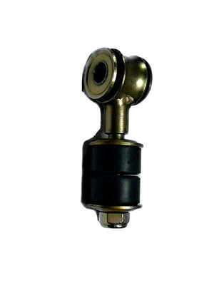

Witam, chodzi mi o element zawieszenia w Bravie, z przodu. Jest to element łączący z góry wahacz, dokręcany od dołu - gumowo - metalowy. Przekrzywił się u mnie gdzieś na nierówności i teraz strasznie bije, odgłos co najmniej jakbym bez amortyzatora jechał. Chciałbym się dowiedzieć jak fachowo się to nazywa i czy w ogóle sam ten element można wymienić czy może trzeba cały wahacz. Proszę o odpowiedzi.

A nie chodzi ci czasem o łącznik stabilizatora

Opis trochę dziwny. Wygląda mi to na łącznik stabilizatora.
Ale do wahacza to był montowany w Tipo Tempra teraz to raczej we wszystkich modelach do mc'persona?
No juz masz zdjęcie jednak nie wszystkich modelach do kolumny mocowali.

Ja to je to, dzięki!
