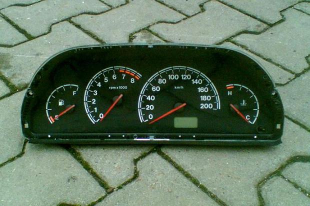

a ze wiem ze taki licznik bedzie cięzko dostać na europejskim rynku zaczołem szukać na aledrogo.pl i znalazłem coś takiego
jest to licznik z nowego palio obudowa jest bardzo podobna do uniakowskiej więc powina wejść do naszej deski obrotek i kontroli tez da sie przerobić ale czy da sie podłączyć jakoś ten wyświetlacz od kompa zeby przebieg pokazywał??????????????

Zeby taki prędkościomierz działał a licznik pokazywał kilometry potrzebny jest elektroniczny czujnik w skrzyni biegów. Jak podłączysz sie do niego to bedzie działać smile.gif
to ten prędkościomierz nie jest juz linką napędzany???
to trzebaby było jeszcze skrzynie zmienić z nowszego SC albo punta 2 czy dałoby sie sam kujnik zamontować????

albo pomyśl nad tym jak ma nowa corsa.... wieniec na lewej piaście koła i do tego czujnik (tak jak czujnik położenia wału w UNO) tak działa w oplu kilometromierz.... zlosnik.gif

A tak mnie naszło ... bo liczniki od PALIO są dostępne i to dosyć tanio ... da się to podmienić na taki ze wskaźnikiem temperatury w naszym autku? Bo co by nie ukrywać są ciutke ładniejsze ... Robił ktoś cosik takiego?
da sie bez zdziwienia devil.gif - poszukaj, bo na bank kilku kacikowiczow jush takie ma a na pocieszenie powiem, ze obrotek bez zadnych czarow tesh bedzie dzialal waytogo.gif
o ja mam taki teraz zamontowany
trzeba tylko obrotek przerobić pozmieniać piktogramy i wiązki pprzepinać
