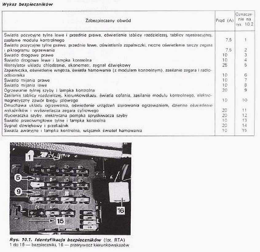

witam pomóżcie - gdzie znajduje się bezpiecznik wentylatora chłodnicy.z góry dzięki pozdrawiam.
poczytaj, porównaj, napraw / popraw wink.gif
w skrzynce bezpieczników pierwszy od lewej w drugim rzędzie od góry

baudzo pozyteczne waytogo.gif tylko .... mam problemy z monitorem ostrosc mi siadla ... devil.gif

bo gdybym ja robił to foto / skan, czy jak to tam nazwać, to by było ostre zlosnik.gif
