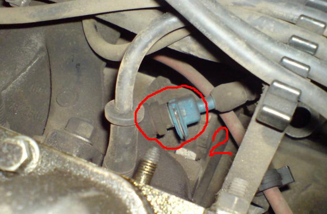

PILNE !!! gdzie jest czujnik temp. w uno 1.0 fire ??
> Witam, pytanie takie jak w temacie.... proszę o pomoc.
temperatury czego?
- płynu /blok silnika
- oleju /miska olejowa biglaugh.gif
- powietrza /wtrysk, kolektor dolotowy

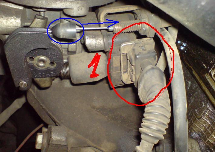

Czy to może być na zdjęciu z oznaczeniem jeden czy 2 ? albo jakieś inne ? 279490387-1.JPG

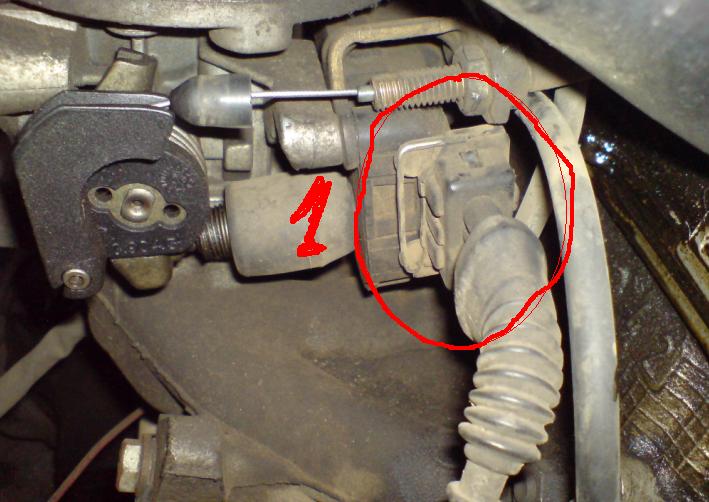

Edit: to co jest w kółku z cyferką 1 to złącze silniczka krokowego.
A co do tego złącza z cyferką 2 to nie mam pojęcia.
> To co zaznaczyłeś na drugiej fotce to jest złącze od sliniczka
> krokowego,ale na pierwszej nie wiem co to jest.
czyli to oznaczone 1 czy 2 to złącze silniczka krokowego?
to jest krokowy i złączka.
> namieszałeś to teraz myśl
Zrobiłem edit wiadomości więc chyba znajdzie kolega,niech tylko spojrzy na moją poprzednią wiadomość. biglaugh.gif
> Może to jest właśnie ten czujnik? wygląda trochę jak sonda
Nie wiem,niech fachowcy się wypowiedzą bo nie chce Cie wprowadzić w błąd.

A jakiego Ty czujnika szukasz?
Przy okazji - naciągnij gumową osłonę linki gazu na swoje miejsce bo w takim położeniu nie spełnia swojej roli i syfek dostaje sie pod pancerz, a po drugie może spowodować zablokowanie linki podczas jazdy i po wysprzęgleniu silnik będzie się wkręcał na obroty ,aż mało nie odleci.

Wiem wiem 270751858-jezyk.gif jest trochę spękana i spada ale ją zakładam i jest git . Szukam wyjścia z tego czujnika bo skombinowałem takie urządzonko i chciałem je przetestować ale nie mogę znaleźć nigdzie gdzie jest ten czujnik zeby.GIF
> inne ?
Z oznaczeniem 2 jest to czujnik temp. do ssania - daje sygnał dla silniczka krokowego.

czujnik temperatury zasysanego powietrza jest umieszczony w obudowie gaźnika/wtryskiwacza
czujnik temperatury zasysanej mieszanki jest umieszczony w kolektorze dolotowym
