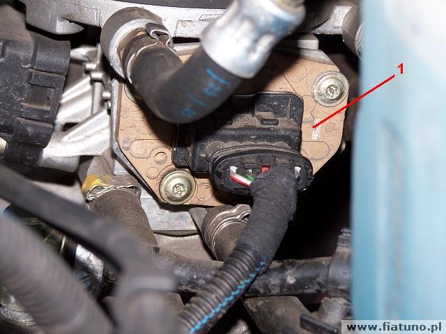

Jest to jakiś pomyśł.Tylko nie mam pojęcia gdzie jest ten potencjometr przepustnicy (foto mile widziane).
Edit: Czy to aby nie to ustrojstwo??
Foto ze stronki www.fiatuno.pl autor: skrot
No to jest napewno czujnik przepustnicy, ale potencjometr? niewiem.gifpalacz.gif
Tylko takie coś znalazłem,może ten potencjometr jest w środku i ukaże się po odkręceniu tych trzech torxów widocznych na zdjęciu??
Jeżeli jednak błędnie myślę to uświadomcie mnie,żebym nie narobił sobie jeszcze więcej szkód. sciana.gif
No ja nie znalazlem nigdzie takiej części jak potencjometr przepustnicy. hmm.gif

W artykule,z którego zapożyczyłem foto jest napisane.
Cytuje: ". Aby móc prawidłowo dawkować ilość paliwa centralka otrzymuje informacje z czujnika położenia przepustnicy. W jago konstrukcji wykorzystany jest potencjometr. Sygnały tego czujnika wykorzystywane są do ustalania następujących parametrów: wzbogacenia mieszanki w trakcie przyspieszania, wzbogacania mieszanki przy pełnym otwarciu przepustnicy, odcięcia paliwa przy hamowaniu silnikiem ."
Jednakże na końcy tego arytukułu czytam sobie:
Cytuje: Uszkodzenie czujnika nie powoduje unieruchomienia silnika , centralka wykorzystuje wtedy sygnały czujnika prędkości obrotowej wału korbowego (hallotronu) i czujnika temperatury cieczy chłodzącej. . A silniczek raz odpala a raz nie. confused.gif

Nic takiego nie znalazłem,ale odłączyłem tę wtyczkę co jest na foto i próbowałem zapalić autko.Silnik odpalił,ale musiałem trzymać nogę na gazie bo gasł.Później ponownie założyłem wtyczkę i slinik o dziwo odpalił i nie gasł wogóle yikes.gif.Zgasiłem go i po ok 15 minutach próbowałem odpalić i niestety nie udało się angryfire.gif,więc ponownie odpiałęm tą wtyczkę(kluczyk w stacyjce był przekręcony) i wtedy silniczek krokowy się cofnął.Gdy ponownie ją wpiąłem to silniczek się wysunął.Ponownie spróbowałem odpalić mojego Unolota i o dziwo odpalił yay.gif.Zrobiłem nim jakieś 10 km i jeździł normalnie.
Teraz mam dylemat:czy wymienić ten regulator przepustnicy (czy jak to się nazywa)-chodzi mi o to co jest pod tymi torxami na zdjęciu i wchodzi w obudowę wtrysku.
Można wogóle kupić taką część a jeśli tak to jakie są orientacyjne ceny tej części??
Proponował bym najpierw powypinać te wtyki i przeczyścic styki{polecam środek w sprayu "ISOL"}, a jeżeli nie pomoże to wymienić i to chyba właśnie regulator położenia przepustnicy, bo wątpie żeby to czujnik broił.Musisz go mieć, ale po wymianie regulatora konieczne jest ustawienie podstawowe przepustnicy, ale to już najlepiej w ASO. ok.gifpalacz.gif
