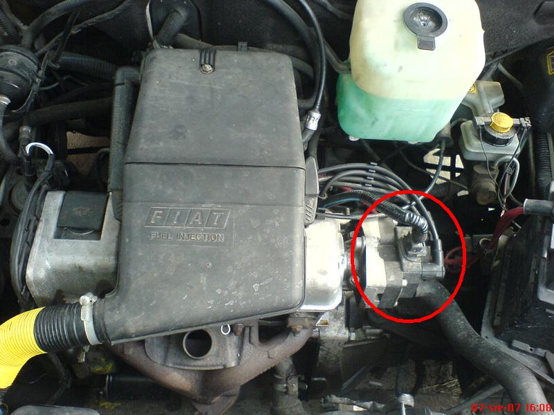

Witam Wszystkich
Tak jak w temacie, mam 2 pytania. pierwsze co to jest na zdjęciu?? Wiem laickie pytanie ale uniak już totalnie czasem szaleje z nie odpalaniem i gaśnięciem( gdy rozgrzany jedynie) i sądziłem że to cewka ale pare osób mi mówi że w tym układnie nie ma cewki( wtrysk boscha)a drugie pytanie co to tak stuka w silniku( nagranie przez komórkę ale odgłos stukotu prawie idealny ale silnik słabo słychac:P )

to jest cewka WN
a stuka wałek bo ma luz osiowy - to normalne
da się coś z tym luzem zrobić?? i duży koszt był by?? :/ a to na pewno cewka bo patrzyłem na http://www.fiatuno.pl/index.php?idg=73 i tam jest że rozdzielacz nie pracuje z żadną cewka i nie wiem czy on czy wogóle:/ na alledrogo patrzyłem i nie ma żadnej tak wyglądającej cewki i dlatego się pytam. A chce to coś wymieni bo podejrzewam że od tego czegoś/cewki gaśnie mi silnik gdy jest ciepły... crazy.gif

Ja kiedyś też zmagałem się z gaśnięciem silnika gdy się rozgrzał-wystarczyła wymiana modułu zapłonewego na aparacie zapłonowym.Nie wiem czy w Twoim silniczku moduł występuje,ale jeśli tak to najpierw radziłbym go oblookać.
Sprawność modułu możesz stwierdzić poprzez zchłodzenie go mokrą szmatką na przykład.Jeśli po takim zabiegu autko Ci zapali to moduł jest do wymiany.

likwidacja luzu to praktycznie wymiana wałka lub dopasowanie bardzo cienkiej podkładki
szkoda zachodu
prędzej któryś z czujników powietrza szwankuje

tez czytałem o tym module, nawet worze ze sobą butelek 2 litrowa z zimną woda polewam, szmatki nakładam i nic nie daje (silnik ma 90 C a tam gdzie moduł jest chłodno i rękę można przyłożyć) gdy ostygnie to zapala od kopa. Czujnik powietrza?? Jak byś mógł mi to jakoś przybliżyć?? dodam że silnik rano odpalasz działa jedzie itd, zgasisz i za 5-=10min nie chce odpalić, zlawa go nawet przy próbach odpalania czeba czekać nawet godzinę żeby zaskoczył:/
na prawym nadkolu masz komputer sterujący wtryskiem
odłącz mufę /złącze/ na 3-5 minut
podłącz ponownie i jak będzie źle to na kolektorze dolotowym jest czujnik temperatury mieszanki
odłącz go i sprawdź czy da się uruchomić

mój bląd z modułem. A ten czujnik to chodzi o tą złączkę co jest na zdjęciu na stronie fiata uno(tej co podałem lnka) na pierwszym zdjęciu?? jeżeli sie nie da uruchomi lub da to co to będzie?? pytam bo rano do pracy i wiem że w 90% będę testował to co napisałes.

to jest czujnik mieszanki:

U mnie przyczyną nieodpalania na ciepłym był przetopiony kabelek od czujnika obrotów. Wyskoczył paskud z mocowań i się o silnik przygrzał. Jak zastygł było ok, jak się rozgrzał, to znów przywierało do masy...
wiec tak spróbowałem sposobu z odłączenie tej złączki od centralki i nic dalej nie chciał odpalić, następnie ten czujnik odłączyłem i spróbowałem odpalić i nic dalej nic:/ jedynie kontrolka wtrysku nie chciała zgasnąć. Może jakieś inne sugestie?? a co do czujnika wału patrzyłem i wygląda ok:/
