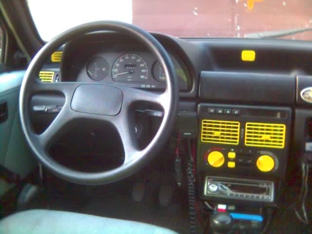

> a bo ja wiem o tym fotosik.pl cus????teraz juz wim pozdro
i jak chcesz fotke pokazać to musi być [image]adres obrazka[/image] ok.gif
pozdro
