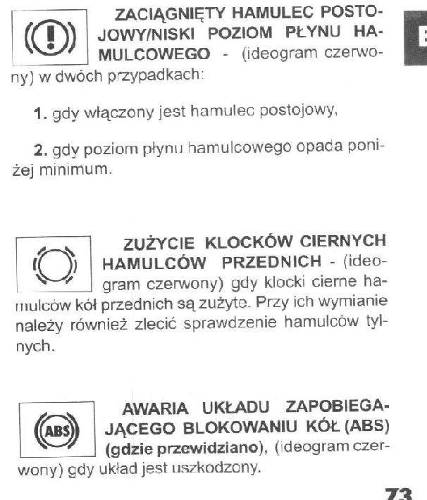

> sprawdze..mam wersje z ABS wiec n ie wiem czy jest osobna kontrolkka
> czy moze swieci sia ta od ABS..?
ABS to odrębna rzecz i nie ma z tym nic wspólnego....
chodzi o to że możesz mieć "połączone" kontrolki klocków i płynu......
1. Od klocków jest jedna kontrolka
2. Od ręcznego druga
3. Od ABS - u trzecia
To że mruga kontrolka od ręcznego spowodowane jest najprawdopodobniej lekkim ubytkiem płynu w układzie hamulcowym. Jest to powiedżmy ogólna kontrolka. Natomiast kontrolka stanu klocków przecież nie pokaże nam ubytku płynu, wydaje mi się więc że to proste. Jak wcześniej napisałem zmieniłem tarcze oraz klocki. Tarcze były już o ponad połowę cieńsze w porównaniu z nowymi, Klocki prawie na wykończeniu. Więc logiczne że mogło brakować płynu w zbiorniczku był w tłoczkach. Objawy migającej kontrolki ręcznego przy dodawaniu gazu po tej wymianie znikneły bezpowrotnie. Najciekawsze jest jednak to że na starych klockach i tarczach samochodzik hamował jeszcze jak brzytwa !
ja mam jedną !!!!!!!!!
> albo WD 40.
niedawajWD 40... przy wysokich temperaturach znika jak kamfora..
nie są to te same kontrolki...
druga...
> druga...
No to żeście se pogadali. A nie jast to przypadkiem tak?
Bo u mnie jest.
Tylko ABS na żółto Bangla .
Ale w niemieckiej instrukcji też napisali ze na czerwono . Ktoś byka strzelił. mlotek.gif
