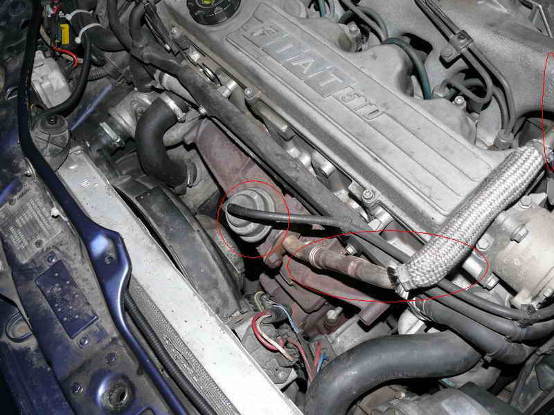

Zabieg planowany o wiele wczesniej ale w końcu znalazłem czas.
Efekt warty poświęcenia 2 godzinek !!!
Razem z Tvardym (jeszcze raz dzięki za pomoc 20.GIF) przeczyściliśmy w mojej Marysi nie tylko zaworek EGR ale i dodatkowo elementy zaznaczone na fotce - to co wyciągneliśmy ze środka nie da sie opisać - jeden wielki nagar !!!
Różnica diametralna w porównaniu do wcześniejszej jazdy - w zakresie 2000/3000 obr. kapitalnie ciągnie do przodu bez żadnych zahamowań, zmiejszyło sie kopcenia z rury i oczywiście poprawiły sie osiągi. Na trasie Gliwice - Będzin (ok 50 km) średnia prędkość 140 km/h przy 3ch osobach na pokładzie na 5tce bezproblemowo reaguje na pedał gazu i o wiele żwawiej niż dotychczas.
Potrzebne do zabiegu:
- rękawiczki,
- odrdzewiacz,
- WD40,
- klucze: 10, 13, 17 (nasadowe lub oczkowe),
- sprężone powietrze (ewentualnie kompresor),
- benzyna (nie rozpuszczalnik bo są elementy gumowe),
- cztery ręce,
