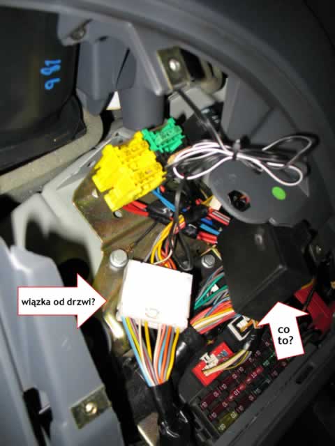

Chciałem zrobić sobie centralny na pilota, więc kupiłem od razu alarm o taki aukcja . Opis instalacji jest trochę dla mnie nieczytelny, trzeba było zostać przy samym sterowniku do centralnego, ale podobały mi się piloty więc wziąłem ten.
Znalazłem w szukajce jak podłączyć za schowkiem (nawet wyjąłem schowek) ale jest jeszcze jedno małe ale. W moim samochodzie już chyba alarm był bo jest diodka na desce. Po zdjęciu pokrywy bezpieczników znalazłem to (załącznik). Wygląda mi to na jakis sterownik? czy to jest fabryczna część bravolota? Trochę nie chcę tego odłączać, na pudełku nie ma napisów coby można było zidentyfikować.
Może ktoś już montował takie ustrojstwo, może pomóc?

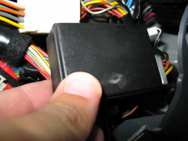

i jeszcze jedna fotka, lepiej pokazująca to pudełko.
Czy jakbym chciał alarm podłączyć jako sterownik to wpisać się do tej kostki z drzwi czy za schowkiem?
Przy okazji, czy w tej kostce idą tylne głośniki, bo kabelek z tyłu znalazłem, ale niestety sygnału na nim nie ma, więc pewnie się kończy gdzieś w schwku. Chcę podpiąć coś na tyłl i od razu tweetery na podszybie wrzucic.
> zidentyfikować.
To nie jest fabryczne

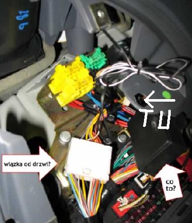

Fabryczny alarm miał stacyjkę tu
