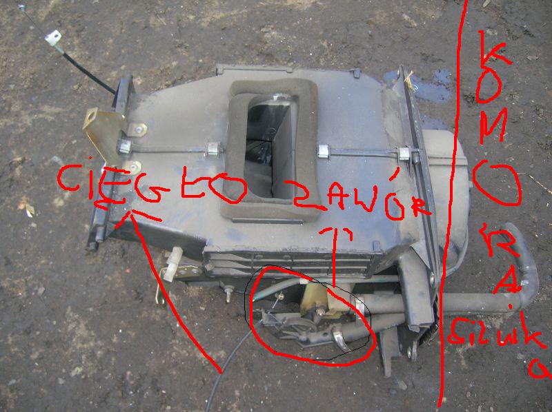

Wszystko jest schowane za srodkowa czescia kokpitu a zawor jest przykrecony do nagrzewnicy. Zeby wyjac nagrzewnice musisz rozbebeszyc pol auta.
W zalaczniku rys. pogladowy.
Czyli żeby wymienić nagrzewnicę muszę rozkręcić cały przedni panel tam gdzie są pokrętła, suwaki itd bo to jest za tym panelem tak? Wyjąć ten cały blok który widać na zdjęciu rozkręcić go i wyminenić nagrzewnicę? Nie no proste faint.gif
Noo...

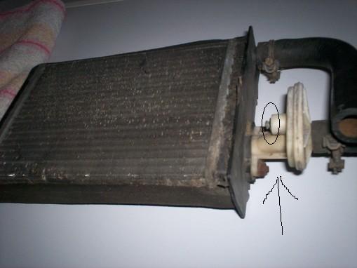

JAsny plastik to bok nagrzewnicy. Mogles zlamac zawor.
http://photos04.allegro.pl/photos/oryginal/240/42/76/240427687
tu widac do czego jest przykrecony zawor (na tym foto zawor jest bialy)

Jest taka śrubka ściskająca tą dźwigienke do której jest zaczepiane cięgło i tam mam największy problem (załącznik). Zastanawiam sie czy ona sie tylko poluzowała czy ten zaworek poprostu już powiedział 30.GIF A druga sprawa to ta śrubka o ktorej pisałem powyżej.
Dzięki za to zdjęcie. Nawet nie wiedziałem, że ta nagrzewica tak wygląda smile.gif
Ta srubka zasadniczo sterujesz talerzykiem od zamykania jak jest cos z nia nie teges to zawor do smieci sie nadaje bo dzieki niej zawor sie uszczelnia i wlasnie jak od niej odlamie sie talerzyk to zawor sie nie zamyka. Rozpilowywalem zawory i mam ich budowe w jednym palcu smile.gif
> wygląda
