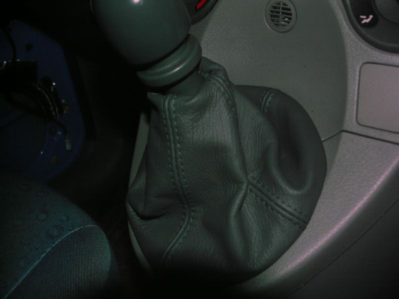

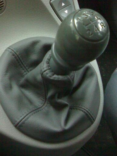

Witam !
Czy ma ktoś może foto z wymienionym mieszkiem skórzanym z allegro ? . Chętnie też bym wymienił, ale nie wiem czy faktycznie pasuje idealnie, tak jak w opisie, ma przecież inne zapięcie opaski niż oryginał.
> Witam !
> oryginał.
> Jak obiecałem daję foto
Noooo bardzo ładnie !!!
a nie mozna naciagnac jeszcze bardziej na tego dynksa od wstecznego? smile.gif
ja sobie ladny mieszek zamowilem z allegro za 29zl,fakt pozostaje dziura bo jest otwor na galke,ja to od wewnatrz zakleilem klejem obuwniczym,z zewnatrz nic kompletnie nie widac,efekt 1000x lepszy niz ten oryginalny plasticzek
