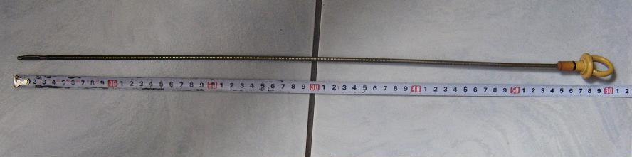

Witam Kolege
Nie wiem co Kolega kombinuje ale przy okazji kontroli poziomu oleju ustalilem ze
dlugosc calego bagnetu to 61.5 cm
dlugosc elementu metalowego 54.5 cm
POZDRAWIAM

Ostatnio ktos mial problem bagnetem i okazalo sie ze do HGT np. jest innego rozmiaru niz do innych silnikow... wiec jesli ktos kupil samochod i nie ma pewnosci co do bagnetu to chyba lepiej sprawdzic wink.gif

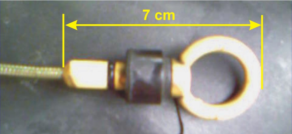

Mamil, uchyt masz aż 6-cio centymetrowy spineyes.gif?? mój uchywcik ma ze 2 cm i zakończony jest takim kóleczkiem... sprawdzilbyś jeszcze raz:)
pzdr

Uchwyt ma 7 cm

Mam bravę 1.6 16v 103KM 99r i długość całkowita bagnetu to 60cm a długość całego uchwytu 6cm
Panowie wezcie pod uwage ugiecie bagnetu w skutek trwalego odksztalcenia do kanalu w ktorym on sie znajduje oraz blad pomiaru. Proponuje przyjac dlugosc bagnetu dla 1.6 16v jako 61 cm. Zakres miarki wg instrukcji to 1 litr na 0.5 cm bledu mozemy sobie pozwolic jesli bedziemy trzymac sie zasady 3/4 miarki. W dobrym punkcie wymiany oleju wiedza z doswiadczenia ile powinno sie zmiescic i tego chyba nalezy sie trzymac.
