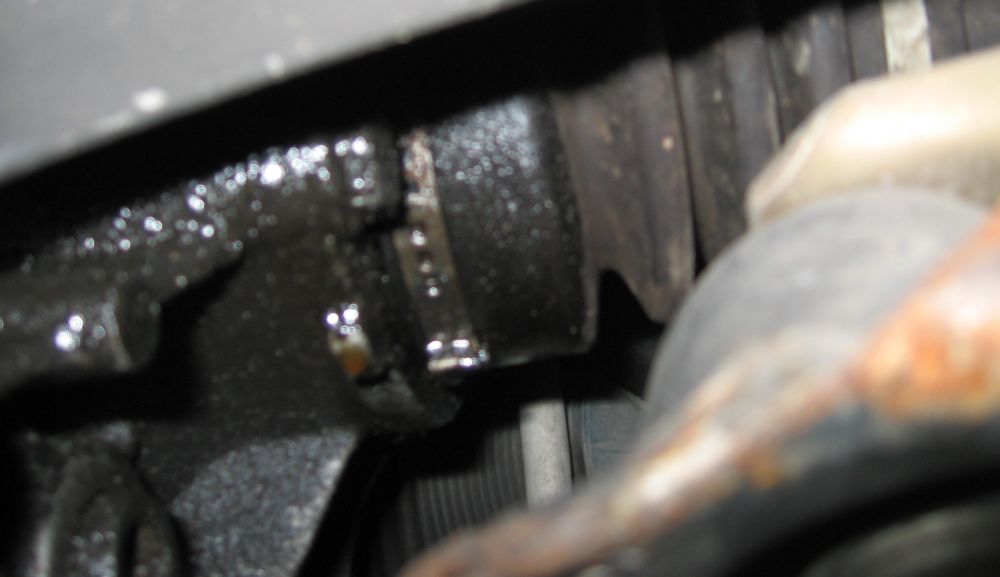

Wyciek ze skrzyni biegów?
Jestem umówiony jutro na wizytę u mechanika. Wydaje mi się, że to uszczelniacz poszedł. Mechanik mówi, że to mało prawdopodobne.
Co o tym sądzicie?
Patrząc na fote to nie wiele można powiedzieć. Albo pusciła opaska i spod gumy cienie, albo guma pękła gdzieś u góry. Ale raczej to cieknie skądś indziej i po prostu w tym miejscu schodzi w dół po skrzyni.
> Co o tym sądzicie?
Przy takim wycieku do wymiany bynajmniej w mojej bravie były uszczelniacze. W jednym poszła guma a w drugim ciekło koło łożyska

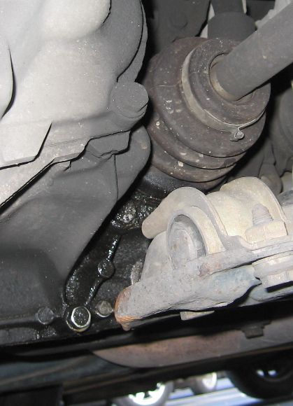

Jeszcze jedno zdjęcie.
Wydaje mi się, że to uszczelniacze, które były wymieniane w kwietniu i wtedy był podobny wyciek. Po prostu martwi mnie postawa mechanika, który mówi, że to raczej nie to. Boję się wymiany skrzyni itp.

Przecież widać, że opaska się rozpadła.
Jak nie ufasz mechanikowi, to jedz do innego...

po 1
sprzęgło nie ma nic do tego
2 . uszczelniacz jak widzice wszyscy na fot.1 jest suchutki
3. kup dobra opaske a ta zdejmij ....wymień dobrze zaciskając
4. uzupełnij olej bo z tego co widze troche ci ubyło (niezły wyciek)
5. wyczyść wszystki brud i zacieki aby stwierdzić ewentualną inna przyczyne wycieku.........
pozdrawiam krzyke
No teraz piknie widac co jest przyczyną, widać mimo że na ślepo to się nie pomyliłem z diagnozą grinser006.gif
Czyli niepotrzebnie ci wymienił uszczelniacze, a spieprzył mocowanie osłony

Odebałem samochód, diagnoza mechanika:
Ja: Co było?
Mechanik: Będzie dobrze.
Ja: Dużo oleju trzeba było dolać?
Mechanik: Nie.
Ja: To od tego trójka źle wchodziła?
Mechanik: Nie, to wina sprzęgła. Za nisko bierze.
Wnioski:
Zamówiłem na jutro olej TUTELA (90zł/2l) w sklepie. W poniedziałek jadę do oponiarza na wymianę oleju (15zł). Przy okazji jak będzie samochód w powietrzu to zobaczę co i jak.
Sprzęgło wymienię dopiero wtedy, gdy miesiąc po wymianie oleju objawy nie ustąpią.
