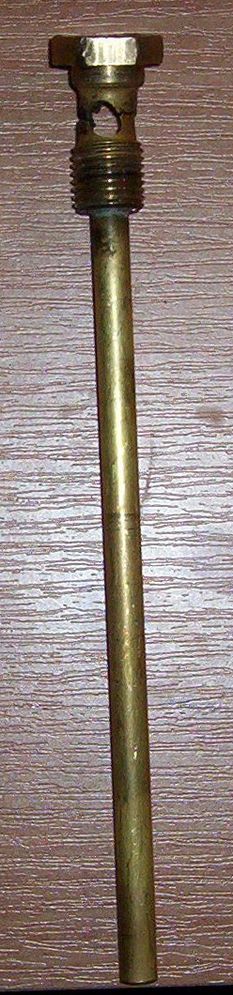

Ostatnio w Asterixie urwala mi sie sruba mocujaca do filtra ON waz idacy od filtra do pompy wtryskowej i poniewaz musze dlugo czekac w salonie na nowa a potrzebuje auta juz chce dorobic nowa. tylko teraz mam pytanie czy ta sruba moze byc stalowa(bedzie uzywana przez niedlugi czas) czy tak jak oryginal musi byc mosiezna??tak wyglada oryginal
On jak każde paliwo zawierać może równiez wodę a co woda zrobi ze stalą zwłaszcza w obszarze podwyższonej temperatury w komorze silnika to chyba wiesz... icon_rolleyes.gif
a jak się to oderwie taki mały kawałek tego co się na stali zrobi i pójdzie we wtryski ... oink.gif
może być stalowe. szczególnie, ze to na krótki czas. tylko zwróć uwagę, aby było czyste i nie zostały w tym zadne opiłki itp.

Tez to mi sie urwalo,,,, jezeli masz stara to wylutuj tą rurke i dokup na szrocie sama srube (chyba z benzyny albo innego) przelutuj nad gazem i masz zrobione grinser006.gif
