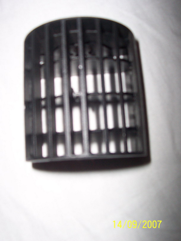

jak wyciągnąć kratkę nawiewu w astrze G
chodzi mi o kratkę lewą tzn. tą z lewej strony kierownicy. Coś z nią jest nie tak w środku i muszę ją wyjąć tyle że mi nie idzie. Podważałem z obu stron jak w eFce ale nic. W eFce w ten sposób to w 3 sekundy wyjmowałem a tu nie idzie. Boję się że coś urwę jak będę za mocno podważał. Jak to ściągnąć hmm.gifwrrr.gif ???
p.s. ile tak kratka może kosztować w sklepie/ASO itp ?
Trzeba wyjąć włącznik świateł pod kratką. Pokrętło zdejmuje się tak jak to od podgrzewania tylnej szyby w eFce (trzeba nacisnąć języczek od spodu). Za pokrętłem są dwie spinki po obu stronach osi pokrętła. Wsuwasz w nie śrubokręty i wyciągasz cały włącznik. W jego otworze są dwa wkręty do kratki. Po ich odkręceniu opuszczasz nawiew max na dół, aż u góry zobaczysz następne dwa wkręty spineyes.gif Po ich wykręceniu kratka jest twoja.
Opusc maksymalnie kratke w dol, a nastepnie wloz od gory maly srobokret i jednoczesnie pchajac reka w dol sprobuj srobokretem wypchnac kratke. Powinno zejsc bez problemu.
Pozdr.
no i udało mi się w końcu, podważyłem z obu boków płaskim nożem i wylazła. okazało się, że kratka jest lekko "w częściach". Poskładałem do kupy jednak brakuje mi tego pokrętełka służącego do regulacji lewo-prawo, pewnie wpadło gdzieś to kanału nawiewnego. Ma ktoś może na zbyciu takie pokrętełko albo może całą kratkę ? Odkupię.
