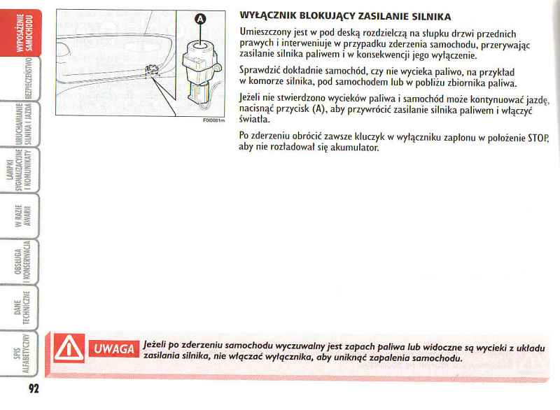

Koszka ma warsztacie takie o Punto 2 którego roku nie pamiętam, miało ciężkiego dzwona (poduchy wywaliły) jest już zrobione tylko za cholerę n chce odpalić i nie możemy znaleźć tego czujnika „co się wciska po wypadku”

jest pod poszyciem schowka,na dole,w prawym rogu
jest dość głęboko pod wykładziną, może być konieczne odpięcie któregoś z kołków
ok wilkie dzieki
