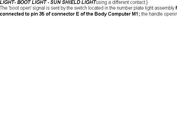

to switch jest w zamku ? Bo mi pisza inaczej... patrz zalacznik
może od strony "light assembly" też się można do niego dostać,
ja dotarłem do niego od wnętrza - był zanieczyszczony smarem.

> Zaznaczyłem czerwonym kolorem element roboczy, który powoduje
> zamkniecie obwodu w czujniku. W moim przypadku w tym miejscu
> było doklejone COŚ , jakaś dziwna kosteczka która zmniejszała dystans
> ramienia roboczego do czujnika. Można popróbować wkleić to na miejsce
> ( szanse maja tylko miłośnicy modeli do sklejania bądź zegarmistrzowie),
> lub przykleić ów dystansik do czujnika. To właściwie jedyna metoda na
> regulacją czułości czujnika , ponieważ ( jeszcze raz to podkreślę ) nie ma
> możliwości przesunięcia całego czujnika, ani tego ramienia roboczego ,
> które ślizga się po mikroprzełączniku.
> thx wery mać
> To COŚ u Ciebie było wyłamane, starte, wygięte?
to cos bylo odklejone , cos ma wymiary rzedu 4x4x4 mm kosteczka plastikowa naklejona na plastikowe ramie robocze. brakuje mi slow zeby to opisac smile.gif taki maly mega w****jacy element angryfire.gif .Mozna wkleic cokolwiek i nie na ramie a na blaszke pstryczka byle tylko dystans byl odpowiedni by jedno drugiego siegalo.
