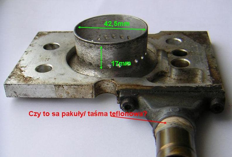

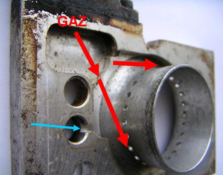

no wlasnie planuje wymiane miksera. rozwazam albo rybackiego albo a.rama. narazie czytam watki, i po analizie zeby.GIF podejme decyzje. a Ty co polecasz?
czy w takim wypadku powinienem uwzglednic cos przy zakupie? wieksza wydajnosc?
czy zbyt duzy parownik moze spowodowac jakies negatywne skutki.

Większy mikser to lepiej też mocniejszy parownik. Negatywne skutki?
Jeśli parownik będzie miał regulację ciśnienia i obejścia wolnych obrotów to zawsze można go pozakręcać. Resztą powinna się zająć twoja II generacja i w razie czego przy większych obciążeniach przymknąć przepływ.

Ciekawe czy zdechła z powodu jakiegoś ciasnego miksera gazu czy zwyczajnie ze starości?
> ominales/omineliscie moje pytanie na temat miksera - ktory. nie wiem
> czy nie chcesz sie wypowiadac czy to przeoczenie.
>> a.rama. narazie czytam watki, i po analizie podejme decyzje. a
>> Ty co polecasz?
Przyznam że nie skojarzyłem z początku co to ta a.rama, ale google rządzi. Powinno być raczej A.Rama od wytwórcy (Andrzej Rama). Na oko ten mikser to kopia gardzieli gaźnika benzynowego. Nie słyszałem opinii na jego temat, ale wygląda na ciasny. Będzie dławił silnik tak samo jak normalny mikser palnikowy. Miksery Rybackiego mają przynajmniej lepszy przelot powietrza, ale jedni je chwalą , a inni ganią , zależnie od efektów po zaaplikowaniu.:-)
Ja testowałem. Tak jak piszesz dławił a w dodatku był mocno nieliniowy - zrezygnowałem. Na Rybackiego jest dużo lepiej, zwłaszcza przerobionym Rybackiego 893goodvibes.gif

Na
no dokladnie. niektore wygladaja jak gardziele z malucha (sie jezdzilo kiedys, sie naprawialo tego bolida zeby.GIF)
Nie

Wspomniany wcześniej mikser holenderski wyciągnięty z astry 1,6 monowtrysk. Srednica przelotu około 38mm.
czy nie ma do tego jeszcze jakiejs czesci?
gaz wlatuje przez ta rurke i potem gdzie? musi byc chyba jakas podkladka zeby bylo to szczelne.
1) z czego mozna by taka podkladke dorobic? metal czy jakis igielit?
2) po co moze byc ta dziura/prostokatny otwor zaznaczony na niebiesko?
3) czy miejsce polaczenia wlotu jest szczelne/ stabile - wyglada mi jakby bylo lepione.
> niebiesko?
> jakby bylo lepione.
Właśnie rzecz w tym że to jest wszystko. Parownik był firmowany Oplem, więc nie zdziwię się jeśli ten mikser to jest część fabryczna, dopasowana do korpusu przepustnicy. Wtedy korpus przepustnicy zamyka przestrzeń z gazem. Jeśli nawet na dole zostanie jakaś mała szczelinka to nie problem , bo to już poniżej zwężki, więc tam też jest podciśnienie ssące.
Prostokątny otworek na niebiesko to zdaje sie przejście do kanału obejściowego wolnych obrotów, żeby tamtędy też zasysało gaz. Nie zdziwię się jeśli w twoim aktualnym mikserze jest podobne przejście.

ok. czy moglbys zmierzyc jeszcze ile ma obrys (X i Y)? sprawdze czy zmiesci mi sie na przepustnice.
> przejście.
byc moze - nigdy nie widzialem miksera od drugiej strony.
dla jasnosci narysowalem to - zerknij czy dobrze zrozumialem Twoj przekaz.

X= 115mm, Y= 70mm
Ale z przeciwnej strony, tam gdzie wlot gazu jest Y'=75mm + dokręcany element. Do końca łebka śrubki jest Y"=85mm.
To na połączeniu rurki miedzianej z aluminium to taśma teflonowa.
