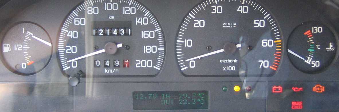

wyglada to milo, wlasciwie jak oryginal;)

wyświetlaczwyświetla:
- napięcie za głównym bezpiecznikiem /beazpośrednio z akumulatora/
- temperaturę na wewnątrz auta
- temperaturę na zewnątrz auta
w przypadku temperatury w zakresie od -1*C do -3*C w dolnej linii wyświetla się co 3 sek. napis UWAGA !!! ostrzegający o gołoledzi

Czyli nie masz z prawdziwego zdarzenia komputera pokładowego, tylko termometr z woltomierzem tongue.gif, a ja chciałbym zamieścić takie cudo jak na allegro. Ma ktoś może coś takiego? Czy jednak mój pomysł okazał się oryginalny? smile.gif
