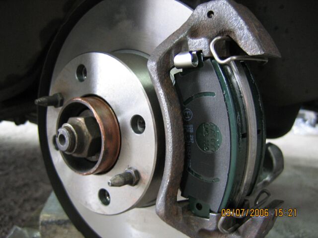

klocki
sprężynki
> sprężynki
> Ale u mnie nic takiego nie ma
być i takie sprężynki
Ważne jest, żeby zakładać blaszki albo sprężynki tylko u góry. Ja miałem założone z obu stron i blokowały mi się. Hamulce pięknie dymiły po przejechaniu 30km smile.gif
Bo blaszki zakłada sie na górze, a sprężynki na dole klocka (sprężynki z drucika, ale nieco inne niż na zamieszczonej fotce)
