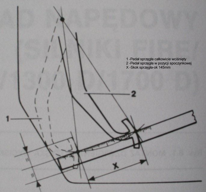

Po wymianie sprzęgła regulujemy linkę dotąd aż pedał ustawi się około 10mm poniżej pedału hamulca.Później sprawdzamy jaki jest skok pedału...czyli jaką drogę wykonuje pomiędzy całkowitym wciśnięciu a górnym położeniem.Powinna ta odległość wynieść około 145mm.Jeśli jest za krótka to popuszczamy linkę.Zachowanie tego wymiaru skoku gwarantuje nam prawidlowe wysprzęglanie i pełne wyłączanie się sprzęgła.

Sprawdziłem, u mnie pedał ma około 130 mm skoku, ale wysprzęgla całkowicie... Powinienem podciągnąć czy może być hmm.gif?
