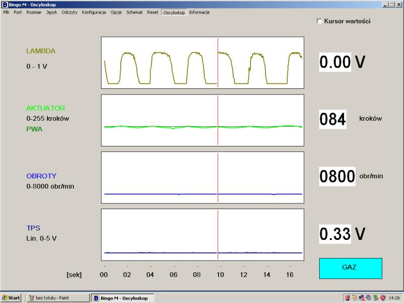

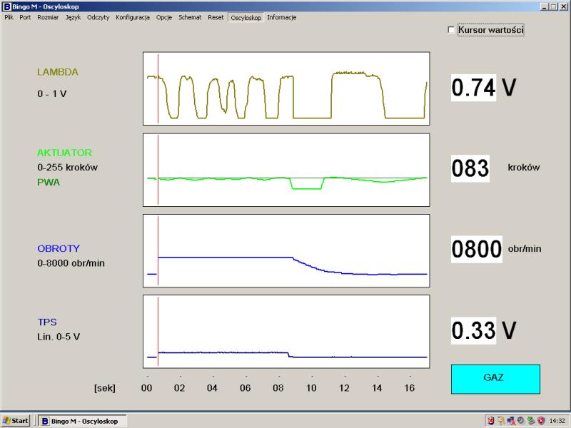

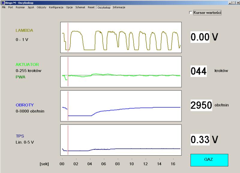

Po wielokrotnych wizytach u gazonika zdecydowałem się zająć sam ustawianiem komputerka gazowego w mojej Astrze. Największym problemem instalacji było gaśnięcie samochodu na wolnych obrotach - gdy obroty spadały powiedzmy z 2000 to silnik gasł, a gazownik nic z tym fanetm nie umiał zrobić. W załącznikach podaje odczyty. Regulowałem także śróbki na parowniku (Tomasetto Blue Star) poneważ wcześniej na jałowym lambda nie oscylowała, tylko podawała stale, że mieszanka jest za uboga. PWA jest ustawione za pomocą trybu nauka, a skoli PWA nie mam pojęcia jak ustawić, więc zostawiłem tak jak były ustawione przez "fachowca". Czy jeszcze ktoś mógłby mi wyjaśnić jak dobrze wyregulować parownik. Proszę o pomoc!
oscyloskop zejście z 2000 na jałowy. dlaczego jest taki skok PWA i co z tym zrobić?

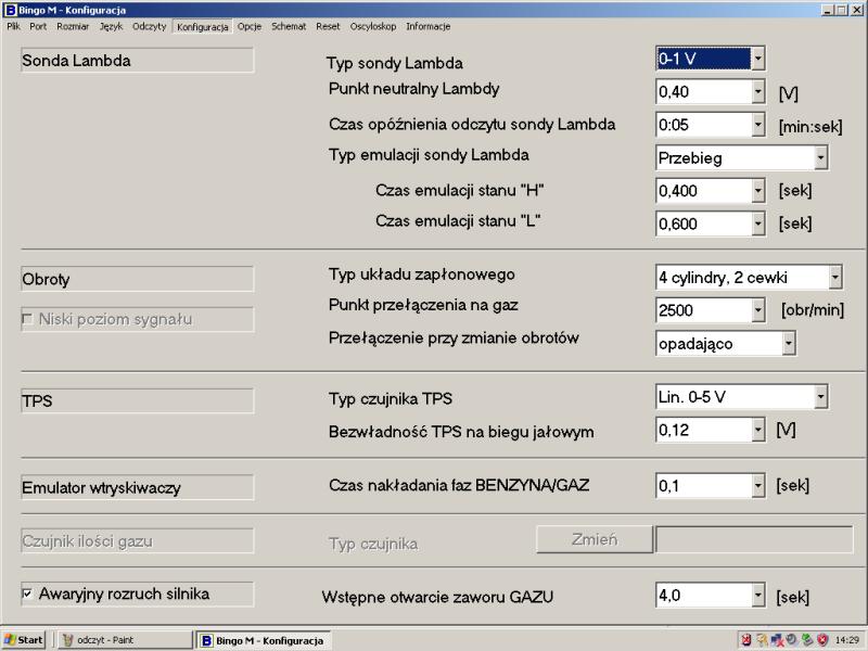

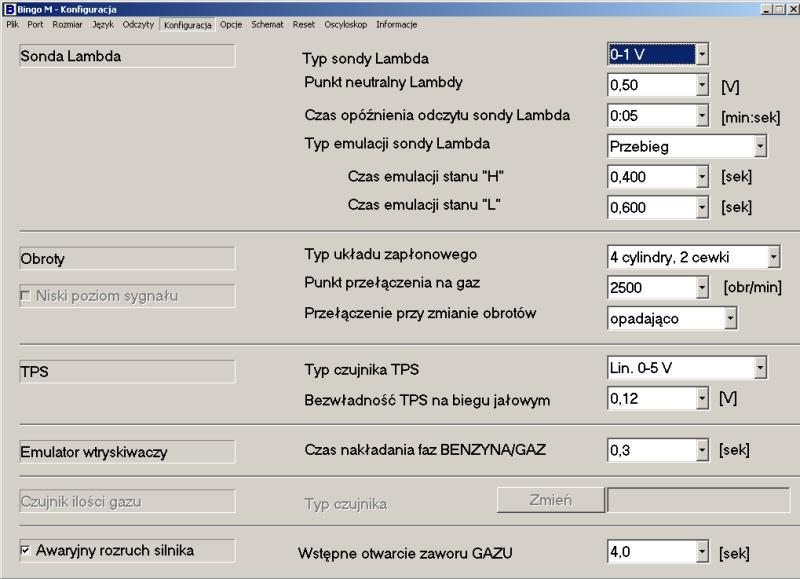

A odnśnie innych konfiguracji to chciałbym, aby ktoś mądrzejszy zweryfikował moją - pierwszy raz konfiguruje sam i chciałbym, żeby było dobrze. Dalej licze na pomoc...
> z tym zrobić?

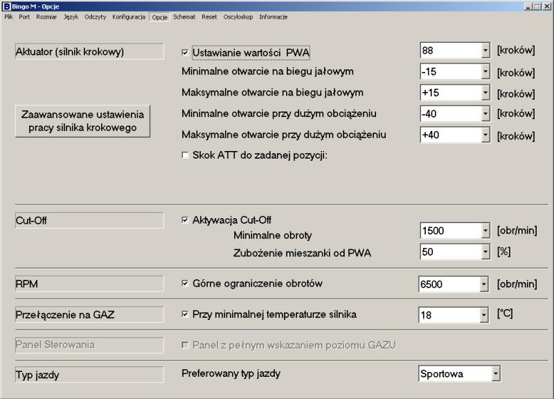

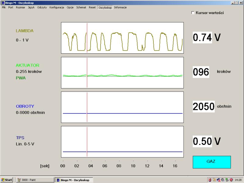

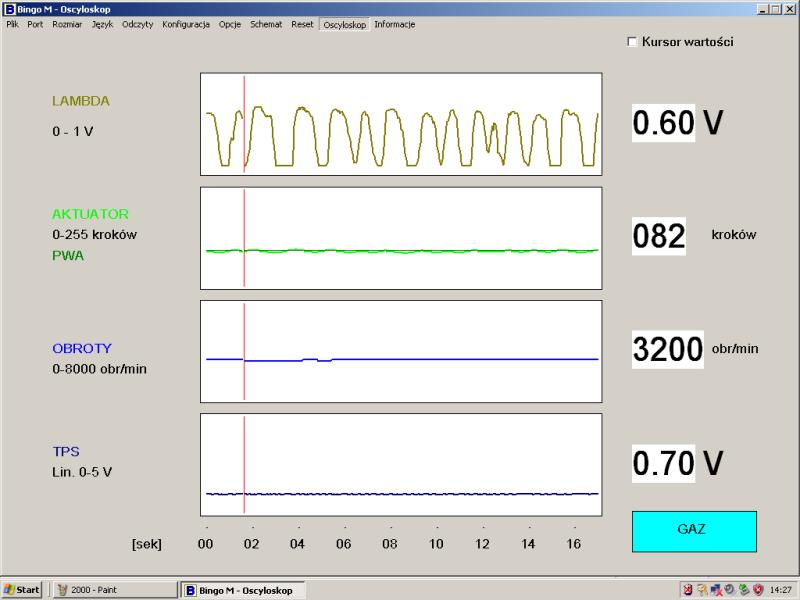

Nie zrobiłeś skanu opcji ale wygląda że masz ustawiony cut-off i on zubaża mieszankię po odpuszczeniu pedału gazu. Może jest ustawione za głebokie zubożenie lub do zbyt niskich obrotów. Pozostałe fotki wskazują że jest wszystko ok. Przecierz lambda na jałowym oscyluje.
Tak na moje oko, o tyle ile można z wykresów odczytać (bo KME nie wiedzieć czemu nie skaluje osi) to cut-off odpuszcza dopiero coś koło 1000obr/min - trochę za nisko.

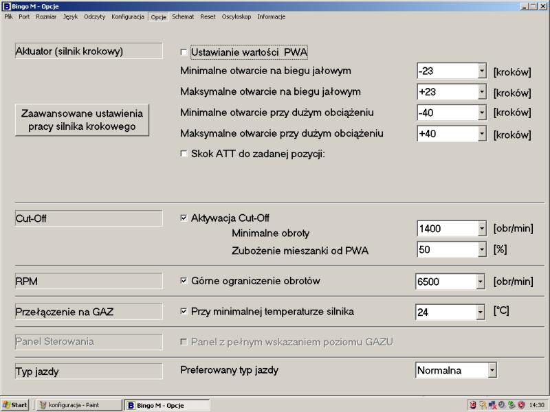

Zrobiłem smile.gif jest w załączniku pierwszej wiadomości i rzeczywiście mam załączony cut-off na 50% - oszczędności:) Mógłbyś jeszcze zerknąć na te opcje i sprawdzić czy dobrze są, nie wiem czy moge tak to nazwać, zakresy PWA. I jeszcze ta regulacja na parowniku mnie martwi, bo robiłem to "na czuja" - kręciłem śrubkami patrząc na obroty i wskazania z lambdy (aż będzie oscylować), na akkurator nie zwracałem uwagi (zauważyłem tylko, że spadl z ok 108 do ok 80. Dzieki ok.gif
ps.sprawdze jak wykres wygląda bez cut-off i dam znac!
> Zrobiłem jest w załączniku pierwszej wiadomości i rzeczywiście mam
to nie jest źle ale obroty dla niego podciągnałbym do 1800
> Mógłbyś jeszcze

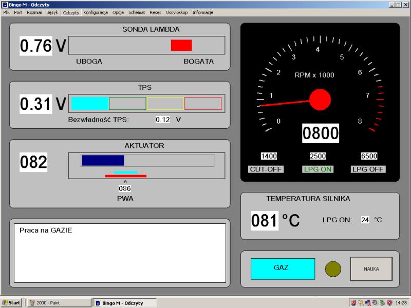

PWA to punkt wyjściowy aktuatora(czyli środek punkt bazowy jego pracy), od tej wartości na+ i - kroków bedzie pracował.
Zaptaszkuj sobie ustawienie PWA i wpisz na stałe wartość np 86 czyli tą jaka będzie wychodziła z nauki. Inaczej PWA bedzie ci sie adoptować a to wg mnie średnio działa w tym sterowniku.

trzeba patrzeć, najlepiej żeby się jak najmniej poruszał wtedy regulacja będzie najszybsza. Dlatego dobrze sobie tak ustawić PWA żeby stanowił środek pracy aktuatora dla jak najszerszego zakresu obrotów. Ja bym jeszce punkt neutralny lambdy zwiększył do 0,44 a nawet 0,5V. Z doświadzczenia na LPG zawsze gdzieś na drutach masy będą spadki napięcia i sygnał z lambdy może być trochę zawyżony. W spalaniu nie zauważysz a zdrowiej dla silnika i auto płynniej będzie chodzić.

cut-off dobra rzecz jedynie trzeba go poprawnie dopasować

Cut-off sprawdziłem i rzeczywiście to przez niego wykres wyglądał nieciekawie, ale to nie przez niego gasło mi auto na wolnych bo cut-off był przez "fachowca" wyłączony. Stawiam więc na to, ze dopiero regulacja na parowniku pmogła. I oczywiście mam jeszcze kilka pytań:)
Śrubki parownikowe... jedna służy do regulacji na jałowych natomiast druga wyczytałem, że jest to jakaś czułość membran i właśnie co z nią - podczas kręcena nie zauważyłem większych różnic w pracy silnika na jałowych (ale i tak kręciłem smile.gif).
@PWA - rozumiem, że zakres powinien być jak największy
(oczywiście w granichach rozsądku, -10;+10 to za mało na jałowych)?
Przyspieszanie pracy krokowca - warto się tym bawić? Czy jak już znajde optymalne ustawienia PWA i przyspiesze krokowca to nie będe musiał czasem regulować od nowa?

bo ona służy do regulacji przy wysokich obrotach, choć na jałowych będzie miec wpływ gdy tamata będzie zakręcona. Czasami też tak się reguluje.
niekoniecznie bo mogą falować obroty. jak faluja to się ogranicza kroki
Raczej tylko gdy jest problem z dziurami w mocy i nieliniową charakterystyka miksera.

jak przesadzisz z prędkością to ci bedzie przeregulowywał i mogą być szarpania lub tetnienia momentu obrotowego. Tak jak pisałem za duże skoki aktuatora też nie sa dobre. Domyslne prędkości są z reguły odpowiednie o ile jest dobrze dobrany mikser.

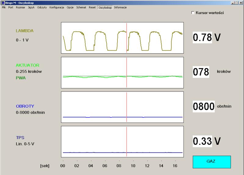

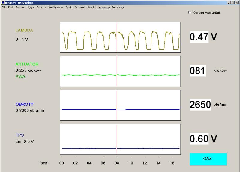

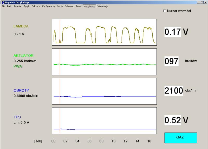

Odczyty z dzisiejszych zabaw z Bingo
Wczoraj odkrylem, ze jak silnik jest zimny to na jalowych obrotach mieszanka jest caly czas bogata, dopiero jak sie silnik rozgrzeje to lambda oscyluje. Czy to jest normalne (ssanie), czy tez jeszcze musze cos doregulowac lub tez wymienic? Dodam jeszcze ze obroty na zimnym sa normalne - ok 800obr/min, a nie zwiekszone.
