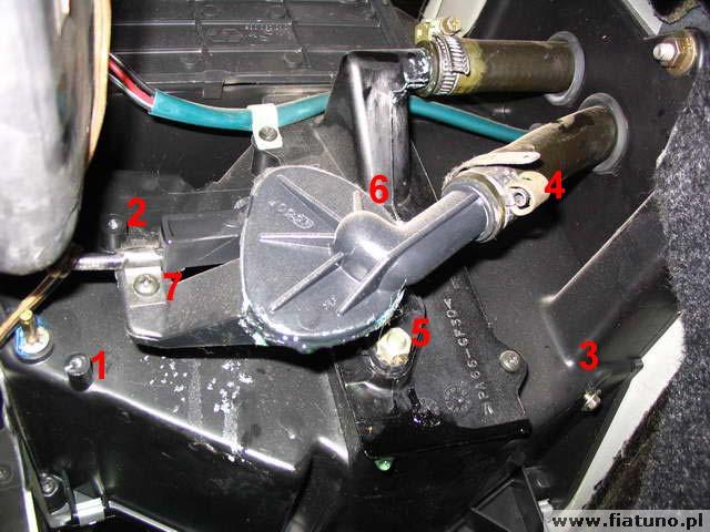

Niestety to chyba Ty nie masz racji. Wejdz do samochodu, poloz sie pod deske rozdzielcza i zobaczysz tam cztery nakretki, ktore trzeba odkrecic.
A tutaj fotka (ze strony klubowej) potwierdzajaca moja wersje:
[image]http://forum.autokacik.pl/files/279666004-Glaca-stary.jpeg[/image]
Fotka nie ćwiczy , ale ogłądałm manual Glacy i chodzi Ci zapewne o obudowe nagrzewnicy a mi chodzi o wymontowanie całej nagrzewnicy z auta, a nie tylko dostanie sie do jej środka.
...cała nagrzewnica w obudowie jest przykręcana od środka(w kabinie)
-wymieniałem i żadnych śrubek czy nakrętek nie musiałem odkręcać od strony silnika...
> strony silnika...
Może nie we wszystkich modelach tak jest, niewiem.gif ale tak wyczytałem w mądrej książce o UNO,wydawca AUTO.
> Może nie we wszystkich modelach tak jest, ale tak wyczytałem w
...no ja akurat nie czytałem tylko przekładałem całe to badziewie z MK I do MK II - i wcale nie trzeba demontować całej konsoli(tak jak w mądrej książce pisza) wystarczy środkową tak jak jest opisane na FU (jednak trzeba sie nagimnastykować)

To prosze nastepnym razem sprawdz najpierw jak jest w samochodzie, a nie neguj opinii osob ktore wymontowywaly caly blok nagrzewnicy. Powiem wiecej - na stronie fiatuno.pl jest moj manual jak przerabia sie nadmuch by lecialo cieple powietrze ze srodkowych kratek (wiec chyba akurat w tym temacie mam wiecej do powiedzenia).
