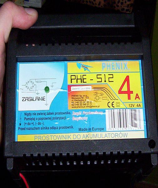

podepne sie pod watek. Chciałbym sie zapytac czy taki prostownik jak na zdjeciu bedzie w stanie naladowac aku 71 Ah??pytam sie bo jestem w stanie posiadania a wlasciwie pozyczania od ojca takiego cuda i zastanawiam sie czy naladuje tym aku jakby padl nowy(bo stary akumulator jakos ladowal ale byl on juz u kresu sil a nowy aku zamierzam kupic) czy zaczac juz tez rozgladac sie za prostownikiem??
> tzn dłuzej to o ile?? bo dluzej to pojecie wzgledne...
Aq 45Ah ladowalbys nim okolo 11-12 godzin, 71Ah okolo 17-18 godzin. O ile parametry podane na tym prostowniku sa prawdziwe. Ogolnie przyjete jest ze np. aq 45Ah powinno sie ladowac pradem 4,5A przez 10godzin

No, nie do końca jest jak piszesz. Powinno się władować ok. 150% pojemności (przy całkiem wyładowanym).
Generalnie do mocnego gazowania, napięcia ok. 16V i podwyższonej temperatury.
Większość akumulatorów kwasowych (poza np. Centrą Futurą czy Exide Extreme) należy ładować prądem o wartośći 1/10 pojemności aku . To jest znane natomiast zakończenie ładowania następuje jeśli na aku przy podłączonym prostowniku dającym prąd o w/w wartości jest napięcie 16,0-16,5 V chyba , że wcześniej elektrolit będzie intensywnie gazował lub jego temperatura znacznie wzrośnie .
Tak więc w/w proces ładowania powinien odbywać się za pomocą prostownika z płynną regulacją prądu ładowania . Prostownik taki powinien też dawać prąd odpowiedniej wartości np. do aku o pojemności 70A - prąd 7A .
Kryteriów tych nie spełnia większość marketowych urządzeń np. takich jak na którymś zdjęciu wyżej .
to ze nie spełnia kryteriów to wiekszosc zapewne wie ale czy ladowanie nimi akumulatorow nie szkodzi akumulatorom??
