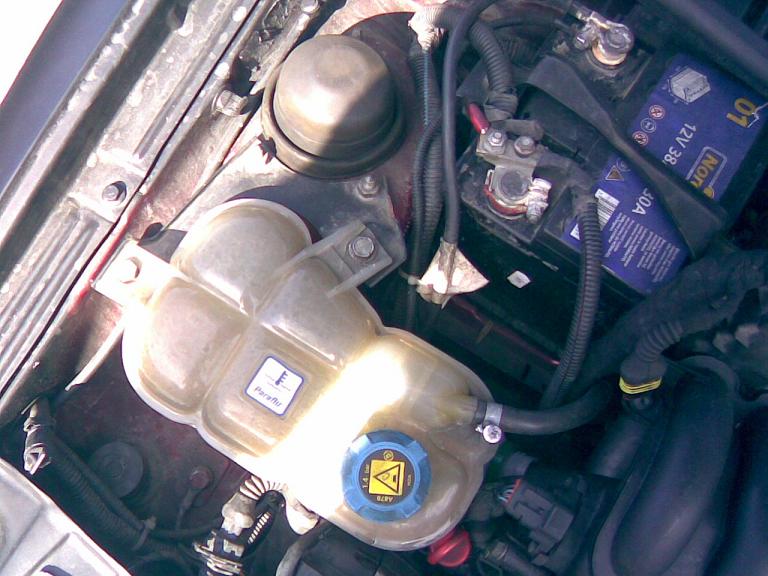

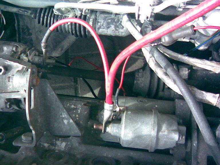

a wiec dzis zaczolem ciagnac kabelki do altka i rozrusznika ale zapomnialem juz jak to tam bylo ...
a wiec tak
pradowy ze stacyjki leci do rozrusznika tej srubki na dole tak ?
pradowy z akusia (ruby ) leci do rozrusznika ( duzy gwint) i odrazu do alternatora ( duzy gwint) tak ? ale w alternatorze jest jeszcze chudy gwint i chyba przy akusiu tez jeszcze cos tam bylo ...
dam 2 fotki czy dobrze podpinam

Tak jak masz może być.
A chudy przy altku to jest kontrolka ładowania na desce rozdzielczej.

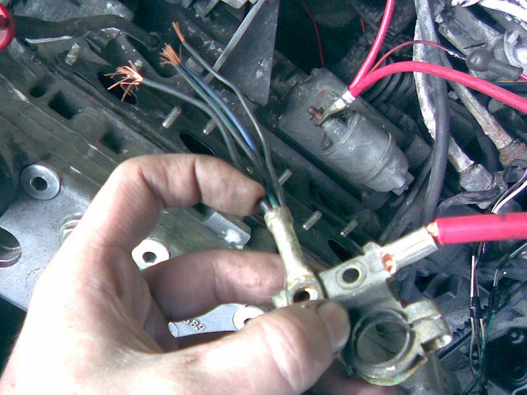

A te takie "styrcące" druty przy klemie to masz nieseryjne... Np. alarm, central, szybki albo co tam podłączysz :d
Edit:
Tak sie przyglądam tym styrcącym drutom i se myśle że to oczko które przymierzasz do klemy to raczej coś od masy....

kontrolka ladowania na desce rozdzielczej ? hmm ja mam tylko te przewody co widac .... a ten chudy do rozrusznika to dobrze jest? ten kabel idzie do stacyjki wlasnie....
a do masy nie mialem nic dopinanego hmm ...

rozrusznik dobrze, co do altka to musisz podpiąć kontrolkę bo altek nie będzie się wzbudzał
te dyndasy to masa była kiedyś od czujników

taka fotke znalazlem jak kiedys zrobilem i widac na niej jakby te dyndasy byly w PLUSIE

znalazlem go chyba tak jak mowiles w kosstce byl czarno fioletowy kabelek idacy do oczka ... smile.gif z czarwona gumka to musi byc to ...
a tamte to sa chyba jednak masowe bo jeden idzie do lambdy a brazowy jeden w ogole nigdzie nie szedl to chyba pozostalosc po starej wiasce smile.gif
