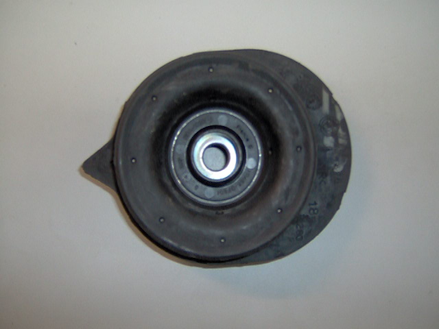

W MK2 to wina górnego mocowania amortyzatora
-to ona twardnieje na wskutek przebiegu i całe drgania przenoszą sie na karoserię-po wymianie duuuuuuuuuuuuuuuuzo ciszej-sprawdzałem u siebie jeszcze nie wymieniłem na nowe biglaugh.gif

i przychylam sie do sugestii kol. CityMatika - w mkI to tez moze byc wina gornego mocowania amo. (jesli wszystko inne jest w 100% sprawne)
Witam!
poduszki mam nowe, wymienialem kilka miesiecy temu.
Wiec to nie to:)
