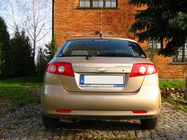

ja woze CB okazjonalnie tzn jak jade w traske
po warszawie nie woze bo musialbym czesto chowac ...
pod antena na dachu mam naklejone kolko z foli przezroczystej co by antena nie rysowala dachu
offtopic.gif Ladne zdjecia kolega robi. To jest jakis super aparat czy kwestia talentu grinser006.gif Mi nigdy ni ewychadza tak zywe kolory offtopic.gif
> jak długą masz antenę? czy 1,45 m czy 1 m? mieści się bez problemu w
> bagażniku?
1,0m - hustler ic-100 i bez problemu miesci sie w bagazniku, wrecz po nim lata
